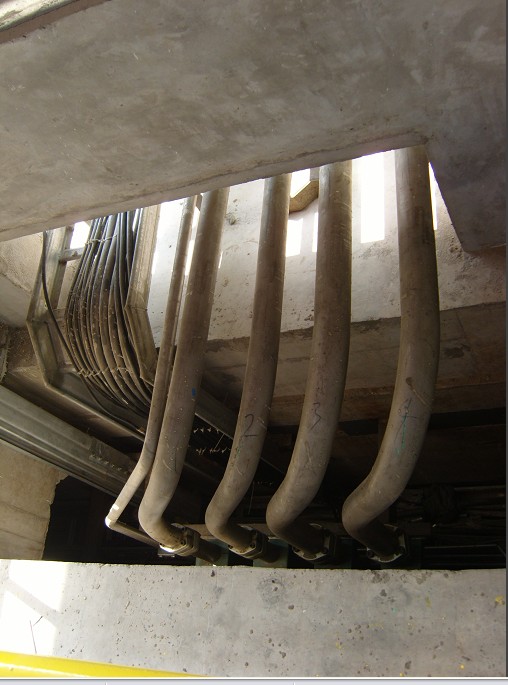

如下图,为何有个弯?

发表于 2008-8-6 17:20:21 | 显示全部楼层 来自: 中国北京
消除压力变化带来的管道长度方向变形。

发表于 2008-8-6 19:17:07 | 显示全部楼层 来自: 中国广东深圳
不能搞成直弯的,弯曲半径大才好
发表于 2008-8-6 19:24:03 | 显示全部楼层 来自: 中国
楼主说的是哪个弯呀。9 X$ l2 t7 q* X, }
所有管道都有弯,有的是“涨力弯曲”,有的是路由弯曲;
发表于 2008-8-6 19:38:46 | 显示全部楼层 来自: 中国浙江宁波
这应该是因为安装的空间关系,做成这样子弯曲的吧。
发表于 2008-8-6 19:43:46 | 显示全部楼层 来自: 中国四川绵阳
看看重机4册上的软管的安装方式章节吧,主要是为消除冲击
发表于 2008-11-20 10:15:03 | 显示全部楼层 来自: 中国湖南长沙
这种管道对颜色没有要求吗
发表于 2008-11-20 10:39:42 | 显示全部楼层 来自: 中国山西太原
这里主要是协调厂房各类安装设施的位置,可以看出该排管线竖与横不在一条中心线上,竖管靠右,横管靠左,如果让竖管直对住横管,竖管就要向左移,很明显有三根管就要盖在电缆排架外,这样给电缆的安装和维修来不便,所以这里就要是安装空间的安排,不是考虑其它,即便考虑冲击,这样弯效果也不大。
