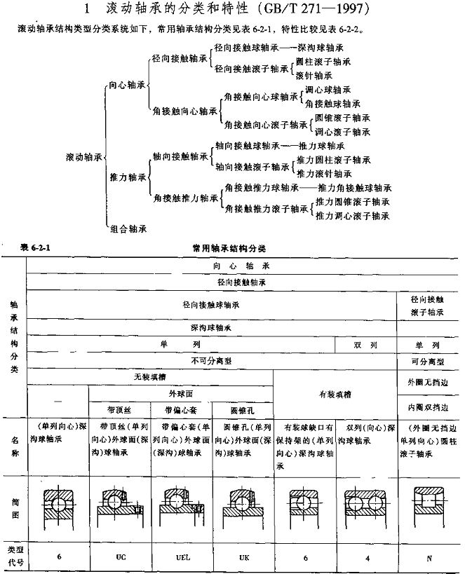

初学轴承, 对型号好多不解
; a$ I& V. S! j) |: o8 F/ W9 [: J3 l* \, }  g2 _
尤其是一些轴承型号是省略了尺寸系列代号和类型代号的(比如2200,省略了类型代号1,按照第一位是类型代号的说法, 总以为它是调心滚子轴承), 而书上又没有说明在哪些时候可以省略尺寸系列代号和类型代号, ?+ o2 ]4 ^" X, e( R7 e, X% C
+ x  g( a; [. v- H1 b哪位大侠给讲解一下啊,先谢谢了

楼主可以参考一下
$ u+ P+ E& ?, L: @& o+ z) J! UGB/T271-1997 滚动轴承 分类
# \7 c( c' M( r! j% e1 [GB/T272-1993 滚动轴承 代号方法

感谢楼上的, 我已经下载了GB/T272-1993 滚动轴承 代号方法3 q& Q, j( M4 z  N0 C
8 E, @9 z; K. Q3 G; X* h但还没有找到GB/T271-1997 滚动轴承 分类, 哪位好心人给提供个下载链接啊

楼主所述情况确实使不少人感到轴承型号不如旧型号具有规律性,但仔细观察几遍后还是能发现其特点。总的规定轴承类型代号在基本代号的右起第5位,大部分轴承的基本代号是用五位来表示,只有两种例外,一是深沟轴承,类型代号6不省去,尺寸代号可省去,使得其代号有四位的,有三位的;二是调心球轴承,就是楼主举例子这一种,类型代号可省去,基本代号只剩下四位,有2开头的,有1开头的,这些是尺寸系列代号,而不是类型代号。其实只要记住这两种就行了,其它都是用五位数来表示了。这些在轴承型号表示法中并无专门说明,只是在轴承列表中可看出来。

在化学工业出版社《机械设计手册》第四版 第2卷 第7篇 P187 就有,用时可以查阅。) r7 i' D2 a7 Z+ h8 x! C# z, v
