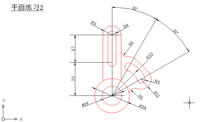

自己是初学者 附件中的内容对于初学者是不是有点难啊?图中的R6怎么画啊?请高手赐教!!

画圆命令:相切、相切、半径。

1、画出30度的线7 z9 E6 }3 g( s" D- ^0 ^' {
2、画出R33的圆然后相交在上述的线上得一交点3 |( s2 L. T4 d2 o) P. }& j
3、以此交点画R10的圆4 a5 Y: [6 R# c8 G0 m) S
4、再用:相切(切圆)相切(点线)半径(R6),即可切出此弧

很简单,直接用倒圆角命令就可完成

直接用倒圆角就行了。

直接是用2#的方法就很不错.

图中的R6怎么画啊?请高手赐教!!5 `2 T# S) Z8 Q) u# j# s
$ K# K. R7 z% k主要是你在捕捉 里要设置 捕捉切点   才能相切

命令,倒圆,F) w! K! D& O. z, ?0 _
半径,就OK了

倒圆角,相切相切半径,很简单,我们作图练习是就这图,基本图
