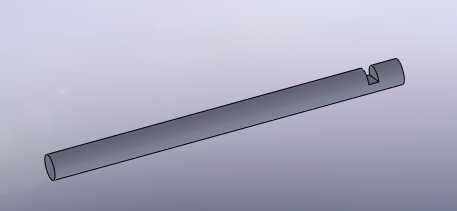

$ [9 ?$ b$ w! ~8 W( o1 O7 o- V要铣这样的一个槽  我希望的是一次性 能夹许多根,而且装夹能非常快。不知道又没有朋友设计过 让我参考一下。
) ?% P7 \! X! o) A2 `, ~, C2 \$ v: Z+ J2 w  A
因为如果一根根铣的话 效率不高,一点利润都没有。但是要夹很多根的话 不是夹不牢,就是装夹 需要很多时间,所以想借鉴一下同行的经验。

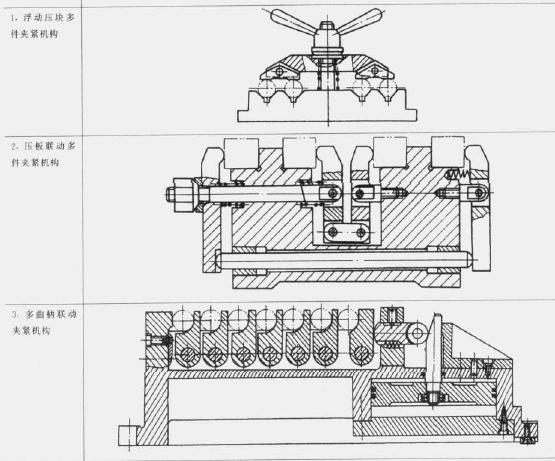

可以采用V块卡具,设计一套简单的上料系统,我可以给你提供
发表于 2008-8-6 23:24:14 | 显示全部楼层 来自: 中国河南洛阳
我们做过类似的产品,不过不是槽,是两头铣下去1/3(铣平面),用两个多排V形铁对压,不加工的一头垫压。

上料部分怎么设计?  如果纯手工的话太慢了, 请指教
发表于 2008-8-7 07:46:11 | 显示全部楼层 来自: 中国山东烟台
联动加紧
渔樵 + 2 应助
发表于 2008-8-7 10:23:40 | 显示全部楼层 来自: 中国上海
可做成连续加工的夹具。
发表于 2008-8-7 11:54:25 | 显示全部楼层 来自: 中国广东梅州
如果你是加工过的,尺寸都一致,快速装夹应该很容易实现。
发表于 2008-8-7 14:25:08 | 显示全部楼层 来自: 中国北京
做个组合卡具,v形块自调心,用液压缸快速卡紧。

最常规的办法还是用2个V形铁(多槽的),用压板压好就行了
5 A' @( K& Z- @( p3 ?! N6 d( l) o5 ?2 z
[ 本帖最后由 loveu99 于 2008-8-7 18:40 编辑 ]
发表于 2008-8-7 19:11:24 | 显示全部楼层 来自: 中国湖北十堰
多件一起加工,定位面外圆的精度要好,否则最后尺寸的一致性太差

很感谢5楼提供的几种方案,我们设计的都是用v 型槽 +压板  ,压板使用螺栓 来拧紧固定的,这样很慢。产品利润很低 只能通过提高效率了。我想请问
9 o7 x: f% m+ A1 p5 i4 c8 C) s% |! J& V% O# z* \) D1 s9 S
第三种方法   铣槽深度有圆直径的 一半深  不知道夹不夹得住
