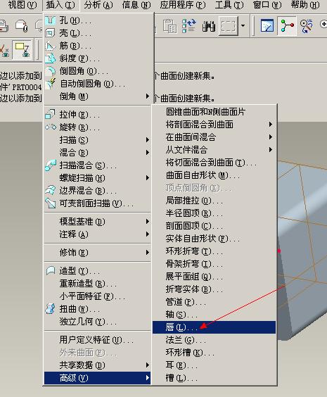

我使用proe,可书上介绍菜单插入-高级-唇有此命令。可我使用PROE2.0、3.0(040版本)均无此命令,请高手指点。6 |$ P2 |- ~; G( a) s, `- |5 q

在设置config里设置allow_anatomic_features为yes就有了
xinyazhu + 3 应助
发表于 2008-8-7 08:55:45 | 显示全部楼层 来自: 美国

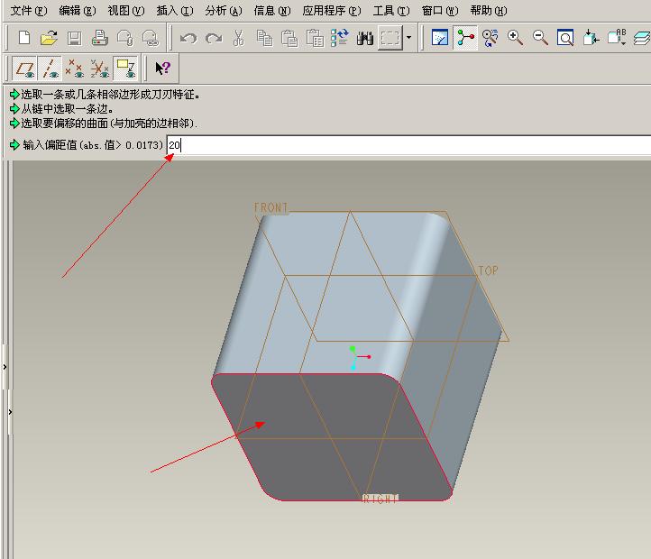

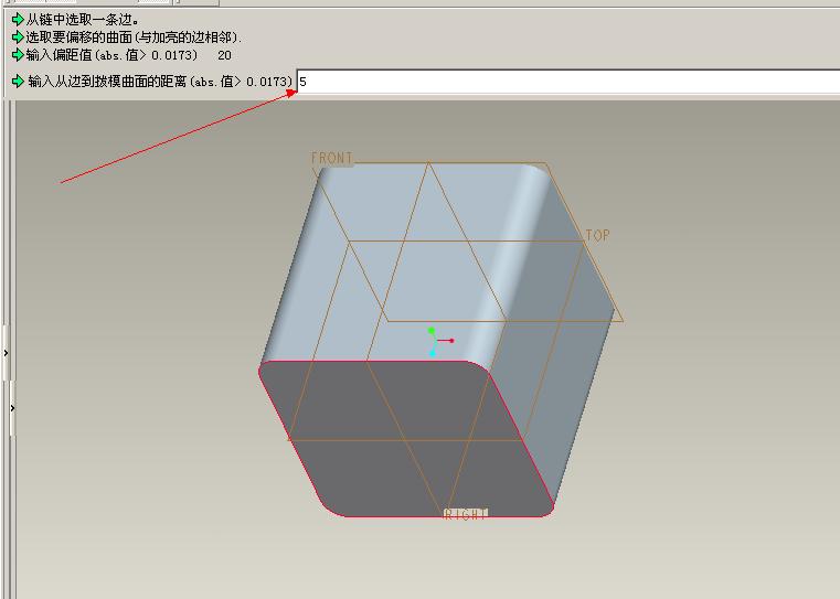

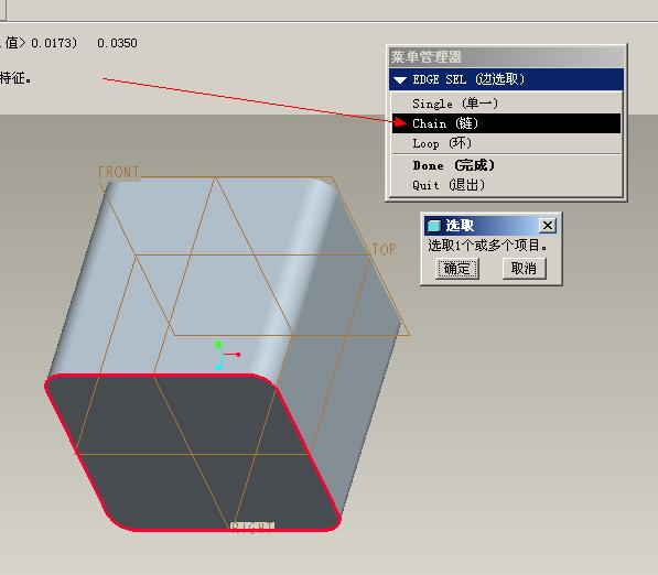

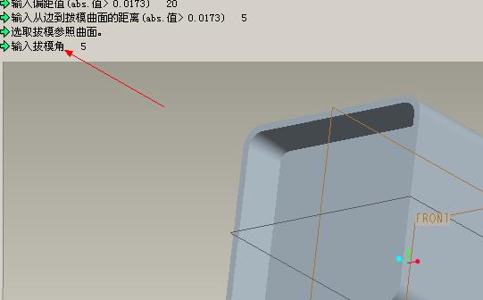

首先确保选项中allow_anatomic_features值为 yes ,保存为congfig文件。然后调用:“插入-高级-唇”即可
9 }8 g7 a, @4 x( S
5 Z  o3 w* V  }8 X引用http://www.3dportal.cn/discuz/blog.php?tid=467859的内容:5 u$ F: X3 W: z% x4 r! p; }7 X
