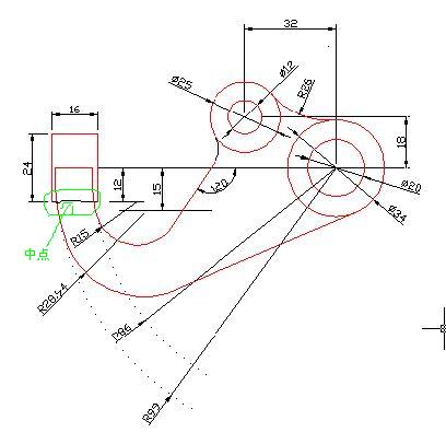

图中的长度为16的直线该怎么画啊?请高手不吝赐教!!!求求高手帮个忙!是不是我真的不适合学习CAD!感觉自己j就是不开窍啊?
发表于 2008-8-7 10:12:07 | 显示全部楼层 来自: 中国台湾
該題題議不清
# R4 A$ @' G* d3 n3 I4 Z$ w據我所知7 ?" z+ ^4 Q/ J, c2 A/ L$ n+ u
該是將16X24的矩形畫出後(任意地方)
$ I  E3 d3 \/ `' c7 ]) @1 G9 ?# q用移動命令輸入M2P點矩形對角線可得中點後移動到中間水平線的終點即可
3 Y" W( h) J5 n! o2 \6 q該16線即可求得
发表于 2008-8-7 10:46:17 | 显示全部楼层 来自: 中国广东中山
如图所示的12下来的弧连线的中点,我看这图应该是这点。
7 b0 z% _* |3 k2 j, K这是个人看法,哈哈!
发表于 2008-8-7 11:17:35 | 显示全部楼层 来自: 中国北京
先分析 几何图,,右边的圆向左拉一直线再与86,99两圆相交 就是中点,即可

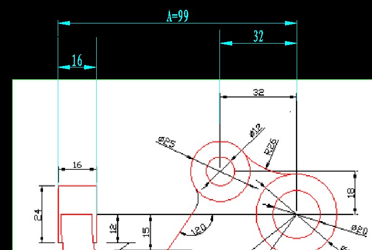

发表于 2008-8-7 12:08:32 | 显示全部楼层 来自: 中国广西柳州
缺了一个重要的尺寸A
+ n! P1 D' D  ?0 `2 e, K+ ~; j# @9 q% q) I+ g  v. y4 a8 W
[ 本帖最后由 2005llnn 于 2008-8-7 12:10 编辑 ]

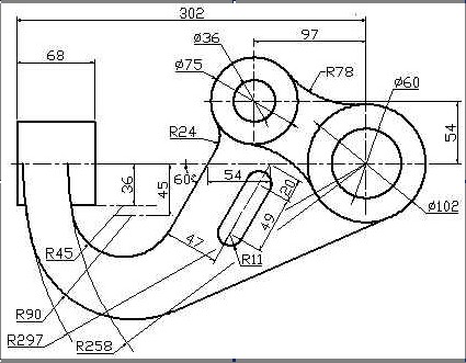

发表于 2008-8-7 13:37:40 | 显示全部楼层 来自: 中国广东汕头
原图貌似这个# H! {1 K4 G  Q
( p6 R" [7 g$ o/ b# h; P) R4 \
你练练这张。
