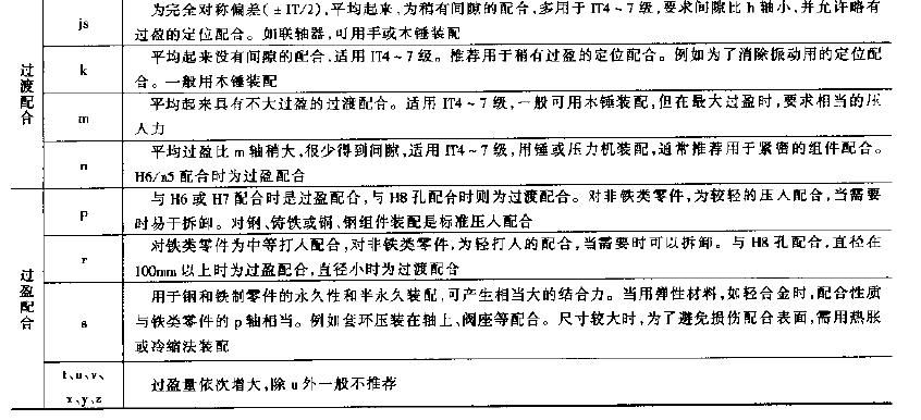

本人是新手,求教关于直径20的孔和轴的过盈配合,轴和孔的公差在最小过盈量为多少?/ \8 w; b4 {: l- I% R- V0 Y* Z

这要根据你对过盈量的要求来选择的呀。机械设计手册上应该都有过盈配合应用的举例。主要根据过盈配合处是不是需要传递扭矩、有没有冲击等,是不是需要经常拆卸等工作情况。

我是用在<连接轴>与<丝杆>的配合,要求不太紧,配合后在用圆柱销装载2者的劲向上,请问配和怎么选?

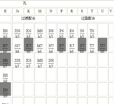

谢谢2位,我选H7/n6 基孔配合好?
 楼主| 发表于 2008-8-7 12:22:22 | 显示全部楼层 来自: 中国四川成都
问题以解决谢谢,关心.
