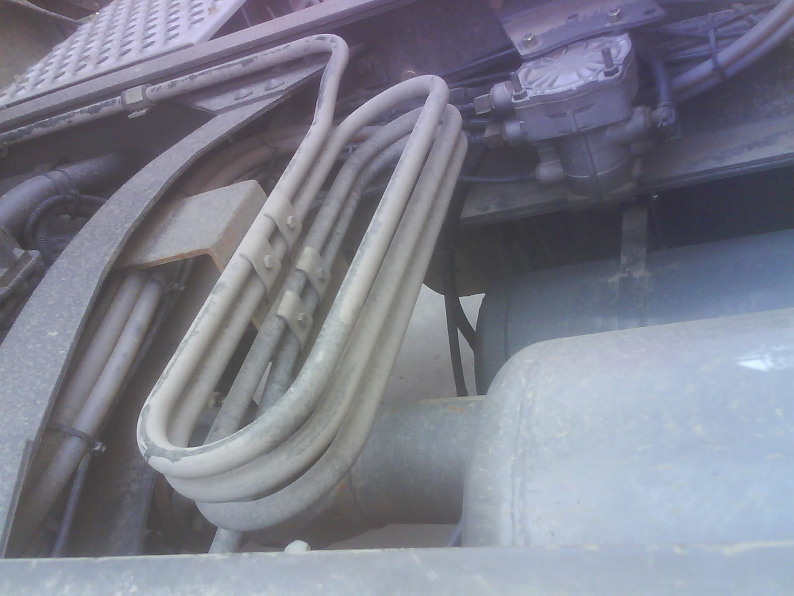

[已解决] 哪位知道下图的钢管如何加工,谢谢!
发表于 2008-8-7 10:45:19 | 显示全部楼层 |阅读模式 来自: 中国山东济南
直径18的管子。
直径18的管子。
) y" L$ l7 S! l1 e# U% f9 i% h: ?' `5 {1 M8 d. R$ ]
管子材料为18*1.5-QZZ11547,我们需要大批量生产,不知道国内有没有这种专用的设备啊!那位兄弟能不能提供一下!7 V- K, F$ U! n$ c. w7 q6 D9 `
$ u9 j- B# K$ J% f$ D[ 本帖最后由 asdolmlm 于 2008-11-18 22:54 编辑 ]
发表于 2008-8-7 10:49:57 | 显示全部楼层 来自: 中国湖北荆州
弯管机或手工专用工装,不过比一般的要麻烦一点
plc + 2 应助
发表于 2008-8-7 11:27:28 | 显示全部楼层 来自: 中国山西太原
制一简易专用弯管机,在一平放的槽钢上,将固定胎按要求尺寸装在两端(高差等于半个螺距),两个弯管轮装在两端外侧并与固定胎相对,并可拆卸,就可弯制图片中的盘管。

用弯管机 冷弯
plc + 2 应助
发表于 2008-8-7 12:31:03 | 显示全部楼层 来自: 中国福建泉州
为了不让弯曲时产生憋凹,管内应充满细沙等之类的东东。

小批量可以采用装沙后热弯。! q9 v, }7 a: M. `( @
大批量建议购买液压弯管机。

弯管机或者手工弯,不过要成型后做适当的热处理
userkypdy + 5 应助
发表于 2008-8-9 01:19:38 | 显示全部楼层 来自: 中国上海
弯管设备很多,关键是材料选择一定要合理,冷弯需要延伸率较大的材料,抗弯强度大和硬度高的材料肯定不合适冷弯。而且这种弯管一般是需要加热烧红之后进行比较容易,加工完之后最好进行时效处理。另外,管壁不能太薄,容易扁掉,太厚又不太容易弯管。最好根据需要做几次试验,才是最有把握的。

一般的弯管机就可以生产,但是需要做专门的模胎,模胎上的凹槽要带有螺旋升角。
发表于 2008-9-11 19:13:48 | 显示全部楼层 来自: 中国重庆
设备倒是多得很啊!不过要单独设计胎具哟!

设备可选的上面都提到了,不过防止弯瘪的话,最好做填充.象这种结构填油比较合适.
发表于 2008-9-12 09:53:16 | 显示全部楼层 来自: LAN
这种盘管在制冷设备上进场看到的,一般就做一个模具,把钢管绕在上面就可以了,有的时候需要加热。。。
发表于 2008-9-12 14:51:06 | 显示全部楼层 来自: 中国河南新乡
大批量生产的话,最好自制一弯管机!因为这个国内没有专卖,一般都是自制的!必要时可加热来弯曲!

建议先把管子里填满沙子。不过得管子弯曲的壁厚要求要选择合适。因为壁太薄的管子不适合弯曲。  z7 V- w* |8 w& X
如果是小批量的生产建议你按照要求的弯曲半径做一个模具,其实也就是左边一个半圆,右边一个半圆,圆心距按成型后的管子的要求来设置,做好了焊到一块板上去,之后就可以把填沙的管子围着这个模具绕上四圈就OK了。
