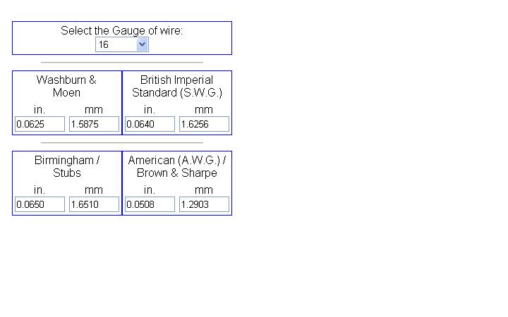

在网上查了,有很多重换算表。8 l- Y& ^6 y$ Q  W: A0 J1 q# u
所以我也没法确定。但是遇到一个online 转换的:2 ?8 `/ _' G  v: K  w
但是转换的结果是这样。不知道为什么会有四种结果,有没有内行的朋友给解释一下啊?谢谢。6 r1 a) A  w. [+ z

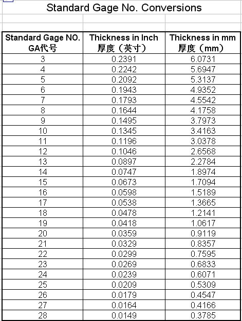

发表于 2008-8-7 14:41:34 | 显示全部楼层 来自: 中国上海
看看是不是这个,我这个适用于钢板
/ u0 F9 H& H$ Z" S' d" h, Q1 T! T  g% Z# y9 z
听朋友讲对于不同的材质,GA是不同的,可以去下面的网站看看http://www.powerstream.com/Wire_Size.htm8 B7 l% }4 H* W+ I9 f: R
: m/ G4 Z7 j& C' G[ 本帖最后由 cyhsch 于 2008-8-7 14:48 编辑 ]
userkypdy + 5 积极参与
发表于 2008-8-7 14:55:31 | 显示全部楼层 来自: 中国上海
线规号码有四种:  n" |7 v: x; D! K: \* |$ |
SWG——英国标准线规,BWG——伯明翰线规, BG——伯明翰板规, AWG——美国线规(布朗和夏甫线规)。
userkypdy + 5 积极参与
 楼主| 发表于 2008-8-7 14:57:51 | 显示全部楼层 来自: 中国天津
所以我才好奇啊,6 ~' l" ^$ T5 m% Y
怎么出了Washburn&Moen,British Imperial,Birmingham/Studs和American(A.W.G.)Brown&Shape这四种呢?
5 \5 b% m# h" e! Q3 t! A各代表什么含义啊?2 s" }: ?7 J* L5 u
stud应该是螺柱,所以搞不懂什么意思了。
 楼主| 发表于 2008-8-7 14:58:57 | 显示全部楼层 来自: 中国天津
cyhsch您提供的网站:
2 U( m3 O' n* Y, X5 d/ s16 0.0508 1.29032 4.016 13.17248 22 3.7 11 k Hz , E0 H# y3 d; j& b8 Y* C8 H
是这么一组数据啊:)
1 }% n3 z: Z9 A# Y和你给的表里的还不一样。
 楼主| 发表于 2008-8-7 15:01:12 | 显示全部楼层 来自: 中国天津
原帖由 lhf999 于 2008-8-7 14:55 发表 http://www.3dportal.cn/discuz/images/common/back.gif
+ R5 Y" a# L9 m0 e$ c线规号码有四种:
: ^# @* Z% P( A6 S3 bSWG——英国标准线规,BWG——伯明翰线规, BG——伯明翰板规, AWG——美国线规(布朗和夏甫线规)。
1 \9 b" \- @+ \
朋友的解释里有两种了。( A# X$ T& y; X/ u. N
但是Washburn&Moen和Birmingham/Studs哪个是伯明翰线规哪个是伯明翰板规啊?
userkypdy + 5 积极交流
发表于 2008-8-7 15:10:55 | 显示全部楼层 来自: 中国上海
Birmingham/Studs是BWG(线规),Washburn&Moen是板规。
