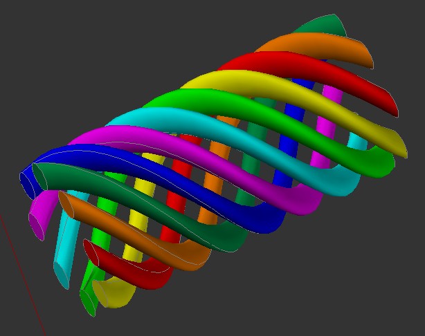

用08“扫掠”命令做的小玩意。
08”扫掠“螺旋体
08”扫掠“螺旋体

扫掠的中心线(路径)是怎样作出的?
 楼主| 发表于 2008-8-8 18:13:46 | 显示全部楼层 来自: 中国上海
扫掠螺旋体详细步骤
1、2007以上高版本,否则无扫掠命令;% P! q. x- x4 N5 E9 `
2、将绘图、捕捉、三维动态观察器、实体、实体编辑、视图、修改、着色等工具条选中并放到左面;$ {$ Y* y: G; q
3、选西南等轴侧图,画一大圆(例如直径100)) P; m2 q8 m9 w
4、以大圆的象限点或最近点为圆心,画一小圆(例如直径10);$ c# v! G: [9 T( M' K9 C
5、环形阵列,使大圆周上均布2个以上的小圆;% P# p# m- c  [1 ^6 f0 i! j* K5 y
6、按F8,打开正交,以大圆心为起点,画一向上(Z方向)直线,即路径线,长些为好;
8 l/ ^) J  O: G+ `4 }0 ?! e  V7、点“扫掠”命令;0 s& A4 x+ `& b$ w: a
8、按下面命令提示,键入“T”并回车;
  {4 S& p: |9 t6 [9、按下面命令提示,键入度数,(360为一圈到路径线顶,1080为三圈到路径线顶。)回车;
1 k3 c; s$ ~1 ^$ z10、按命令提示,键入“P”,表示沿路径线扫掠;等候完成;
% Y, J: }+ S: u然后可点各实体改变颜色,启用动态观察器或视图方向全方位观察。
