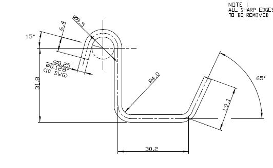

如题  怎么保证这个东西的精度,要求的公差是+-0.25mm

什么材质,那个地方要求公差是0.25,请楼主给予条件。
 楼主| 发表于 2008-8-7 15:29:44 | 显示全部楼层 来自: 中国江苏无锡
普通低碳钢,所有的尺寸公差要求都是0.25mm这个值  还有就是不好检测。。。。。我们公司没有投影设备,靠卡尺肯定不好检测的

做套模具,用模具控制,只要模具精度能达到,其余全控没问题
发表于 2008-8-7 16:28:32 | 显示全部楼层 来自: 中国北京
做不到,即使模具一次做n个出来后尺寸公差也保不了+-0.25mm。
 楼主| 发表于 2008-8-7 16:43:45 | 显示全部楼层 来自: 中国江苏无锡
是啊  而且这个东西明显价格不高 不可能用好的成型设备做
发表于 2008-8-7 16:46:15 | 显示全部楼层 来自: 中国山东烟台
不会吧,只要长度控制好,用压模应该可以,你试一下。
 楼主| 发表于 2008-8-7 17:01:50 | 显示全部楼层 来自: 中国江苏无锡
关键是这个东西不好测量。。。。也不知道做出来的尺寸到底精确到什么程度

不复杂  很简单的东西   关键是要求不低。。价格不高。。。矛盾了,想做好不容易

不好保证,做靠模来保证,不过成形后肯定不宁变形。

所有尺寸都要求±0.25难度很高,要想手工完成不太可能,只有用成型压模。检测可采用标准样板。

线切做个样板,采用弯曲模冲压,不过调模得花点功夫

感觉这个东西。。只有靠冲压模来保证精度了...

压型模完全可以保证这个公差,然后做个靠模来检测
 楼主| 发表于 2008-8-8 16:26:00 | 显示全部楼层 来自: 中国江苏无锡
关键是压模贵。。。。。。。
 楼主| 发表于 2008-8-8 16:27:07 | 显示全部楼层 来自: 中国江苏无锡
不单单是技术问题,资金也是一个问题。所以不考虑铸。。。。就是用线材制作。。。。
发表于 2008-8-8 16:48:53 | 显示全部楼层 来自: 中国湖北十堰
材料为线材,一般用手动弯曲器或量大上冲压模具,最好是热弯,变形小些。
* r/ _6 G0 D* t' I0 \7 r) M) `要想弯曲保证0.25也不是办不到,但是要试。
