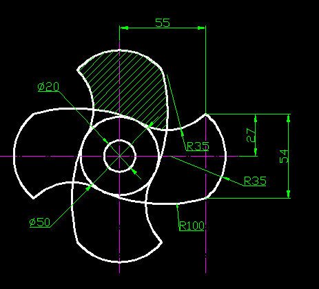

我是这么做的 画最上面的R35的圆弧(不是右边的R35的圆弧), 做直径50的圆的切线 ,找出切点来.作出直线55和直线27的交点,然后进行圆弧操作(起点,端点,半径)    感觉这种办法好像不太准确 ,请老师们评论下错对.请高手们发表下自己的画法!!!

个人观点,1 先从55,27,54这三个位置点确定出直径50的圆和与其相关的数据位置;
/ y$ u9 D; W/ z$ u2 在进行圆弧操作,绘出2个R35和R100.0 `4 J! W9 t' O
3 旋转阵列
