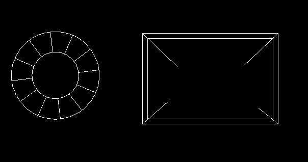

有没有更快的方法删除这些线段?把圆内部的和矩形最内部的线段删掉.

tr然后全选,然后用F就可以了

以楼主的第一个图为例:
  i0 @6 c. {  B键入E(删除命令)--Enter--将两圆和入面的线段都全部框选;; u6 q. c; b1 X3 r1 }- B! v7 D
键入R--Enter--选择不要删除对象(两圆)--Enter.
发表于 2008-8-7 17:04:21 | 显示全部楼层 来自: 中国浙江台州
图1 可以全选 再用shift键取消选取的圆 删除3 k. G1 S* ~) U% A% a. i: M
图2 好像没什么好方法 一根一根修剪吧

2#的方法好像不行
发表于 2008-8-7 17:47:37 | 显示全部楼层 来自: 中国辽宁鞍山
在输入删除命令后, 当提示选择物体时, 先输入F, 表示采用栏选方式,然后用一条直线穿过所有要删除的对象即可

发表于 2008-8-7 17:48:40 | 显示全部楼层 来自: 中国江苏苏州
先框选,在按E键按空格键就好。
; ]; z; M, F+ c- `) D! b左图两个左框选,右图一个右框选就好,
( r6 J' v! h3 K% r! k/ u孰能生巧
