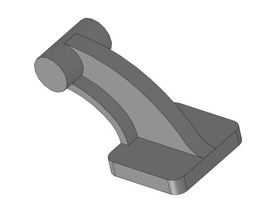

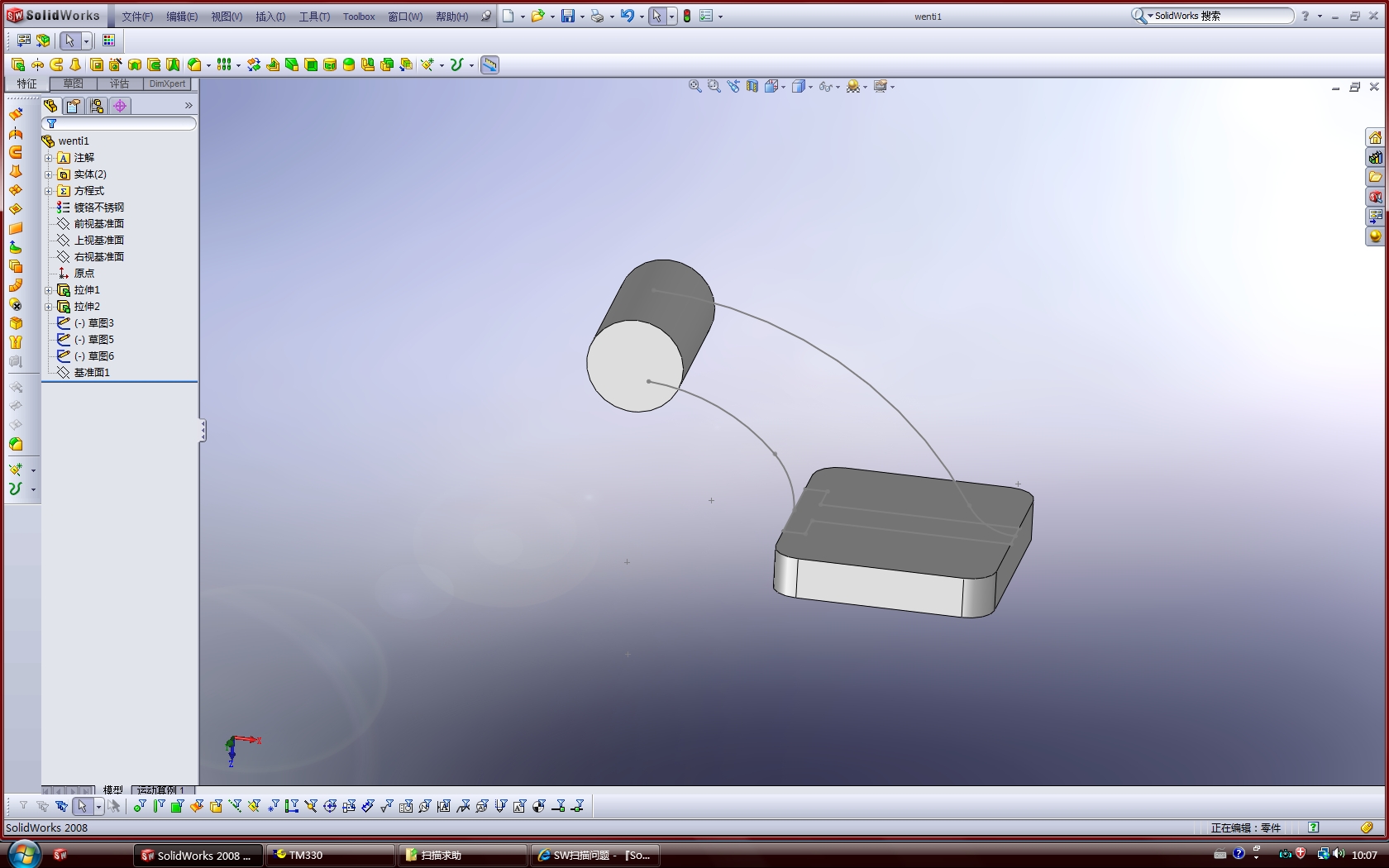

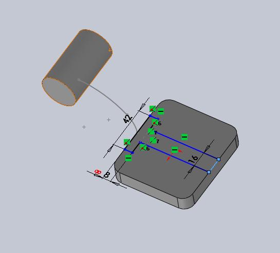

发表于 2008-8-19 10:09:51 | 显示全部楼层 来自: 中国辽宁丹东
此扫描为什么失败?高手给诊断一下。1 l- u/ n" x0 |$ B  K0 K* C* u1 ^
: \1 [0 i* I  W3 M7 l& k[ 本帖最后由 wuzhijian 于 2008-8-19 10:12 编辑 ]
wenti1.rar
48.25 KB, 下载次数: 24
发表于 2008-8-19 10:35:43 | 显示全部楼层 来自: 中国辽宁丹东
刚刚在中国机械CAD中看到了不老先生的诊断:就因为轮廓草图中两根长直线的右端点与底板的棱线有重合,删除重合,就OK了。7 z- v; E0 u, I- m8 a
带引导线的扫描怕约束?真奇了怪了!!

发表于 2008-8-23 00:11:20 | 显示全部楼层 来自: 中国湖南株洲
原帖由 wuzhijian 于 2008-8-19 10:09 发表 http://www.3dportal.cn/discuz/images/common/back.gif6 {  D6 [! R) Y
此扫描为什么失败?高手给诊断一下。
5 ^' `! w% C$ ^5 v" f- a将扫描截面中蓝色的短线两端重合约束除掉就可以了。
