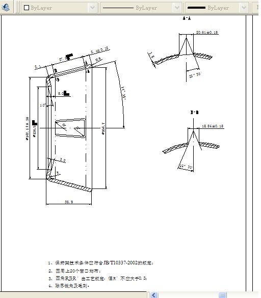

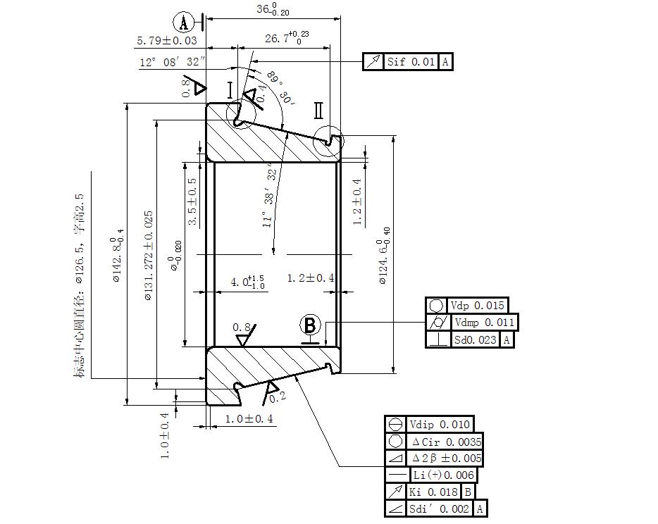

发表于 2009-12-19 15:14:45 | 显示全部楼层 来自: 中国浙江宁波
回复 1# xiaohei413 的帖子
传个30211内圈图给大家参考下,设计图册有 没电子版  要什么型号的什么参数可以找我
hero2006 + 3 好资料,感谢您对论坛的支持!
发表于 2009-12-21 07:07:11 | 显示全部楼层 来自: 中国河南郑州
提示: 该帖被管理员或版主屏蔽

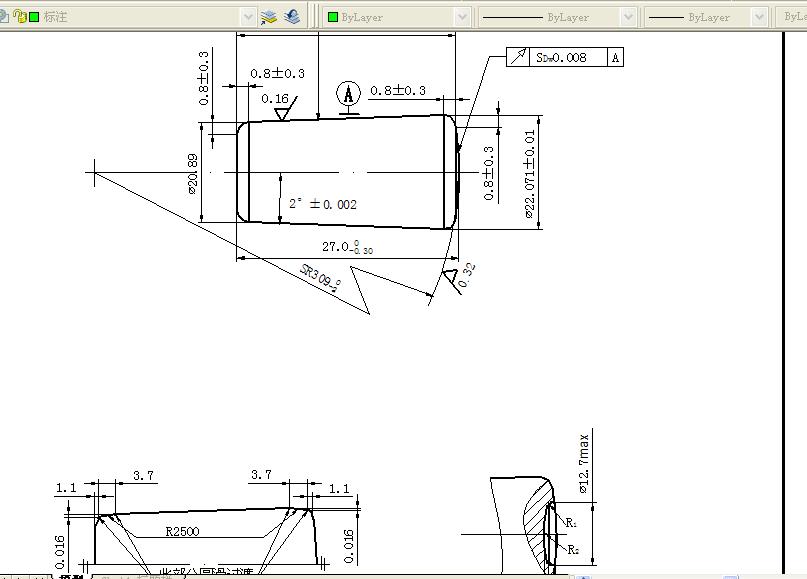

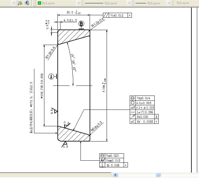

发表于 2009-12-22 10:37:52 | 显示全部楼层 来自: 中国浙江宁波
再附上外圈和保持架滚子
