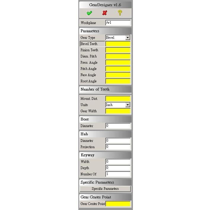

下面的1.6版的lisp示意图,能够详细介绍一下用法,特别是里面参数的意义

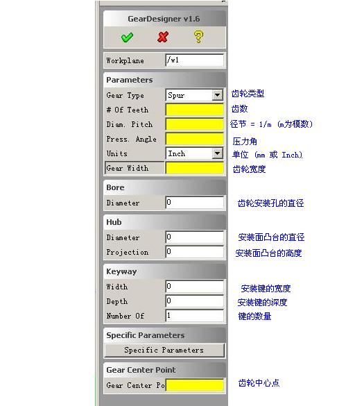

发表于 2008-8-12 22:02:23 | 显示全部楼层 来自: 中国四川成都
参数的含义

 楼主| 发表于 2008-8-19 22:08:43 | 显示全部楼层 来自: 中国广东佛山
不知道如下图中黄色部分对应锥齿中哪些参数呢?
8 u) d- f" L' @/ p+ L/ I: s: I请测试过的兄弟解答一下
发表于 2009-7-1 16:34:10 | 显示全部楼层 来自: 中国广东广州
谢谢7楼,我找这个答案好久了
