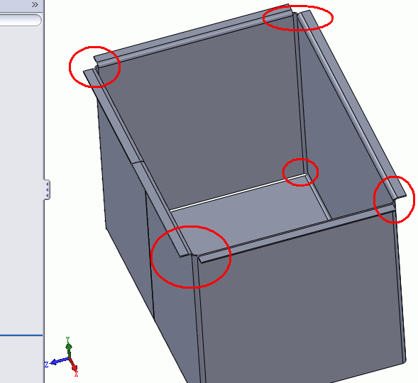

用钣金如何完成这个箱体呀,边角如何闭合?

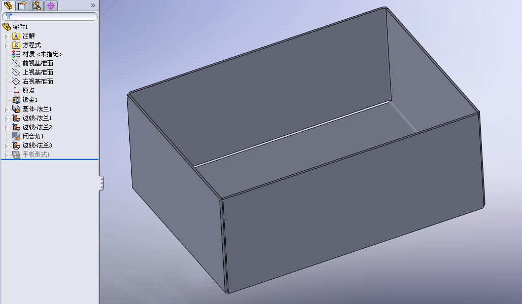

楼主可作参考。

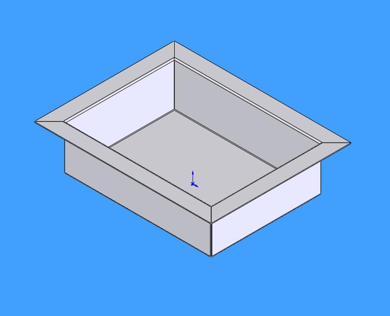

x1.jpg 使用斜接法兰就可以了
x1.rar
113.3 KB, 下载次数: 43
sw08格式
 楼主| 发表于 2008-8-8 16:49:02 | 显示全部楼层 来自: 中国浙江丽水
非常感谢,!我学会了
 楼主| 发表于 2008-8-8 17:47:39 | 显示全部楼层 来自: 中国浙江丽水
四条边的角缝没合拢呀
发表于 2008-8-8 18:01:09 | 显示全部楼层 来自: 中国广东广州
你添加焊缝,它的边角就闭合了
 楼主| 发表于 2008-8-8 23:12:32 | 显示全部楼层 来自: 中国浙江丽水
哦!是这样呀!谢谢.
