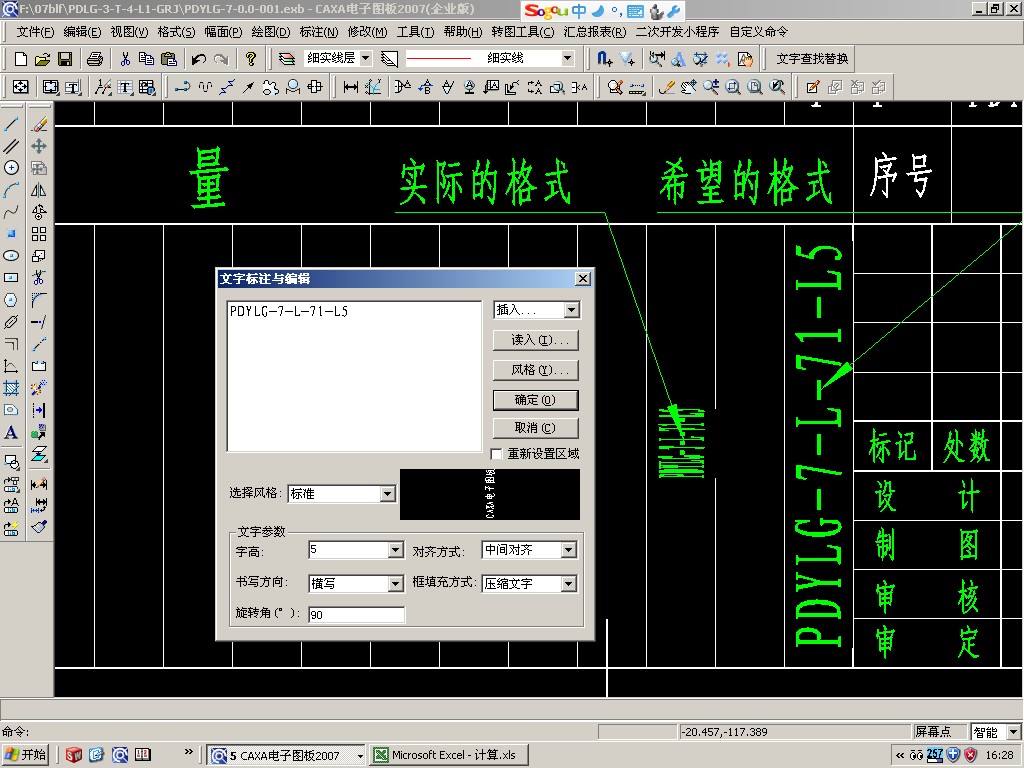

文字竖写,不能充满选定区域,而是缩的很小,请大师们看看

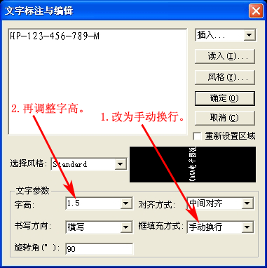

发表于 2008-8-8 10:55:03 | 显示全部楼层 来自: 中国台湾
试试看这个能不能解决你的问题!

将就的办法已经有了,向我图中右侧那样,只是希望能根本解决

文字出了设定区域,而且长宽比强制锁定,横写没有问题。不是bug吗。

 楼主| 发表于 2008-8-14 20:47:10 | 显示全部楼层 来自: 中国云南昆明
原帖由 gouliyi 于 2008-8-14 11:15 发表 http://www.3dportal.cn/discuz/images/common/back.gif8 J' s# F  n. ?( R0 ]% n9 R
938618
: C9 B/ y; I9 ^$ m0 L! y2 c这个办法比较好,谢谢,
