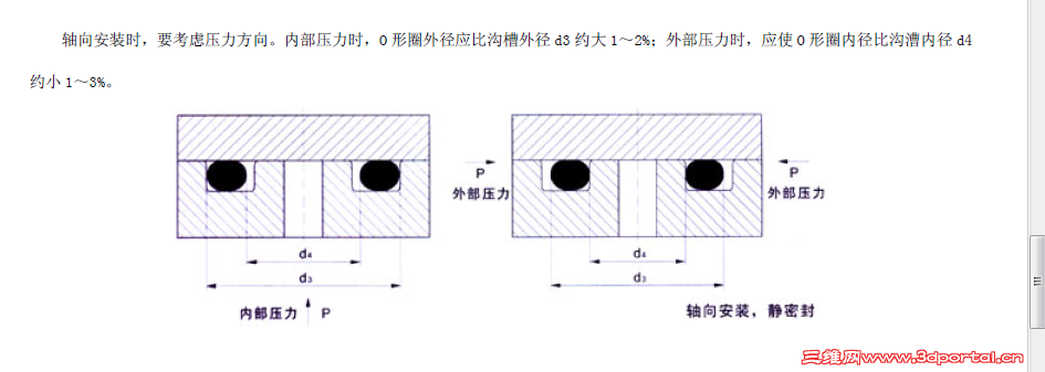

请教关于O形圈标准(GB/T 3452.3)中的几个基本定义:
; W" C& T7 J0 i3 a. J9 r2 w* `轴向密封、径向密封;以及轴向密封中的受内部压力、受外部压力是怎样定义这里的内、外的?谢谢!

简单的说,O形圈安装在活塞、活塞杆上的密封就是径向密封,O形圈是受径向力作用压缩而变形而起密封作用的。安装在端面,受端面的力把O形圈压紧的,就是轴向密封。3 B, U+ c+ u0 v3 E' o+ G; g, I, Z
在轴向密封中,O形密封圈内侧接触流体,受到流体压力向外扩张的,就是“受内部压力”,这时O形密封圈沟槽的外侧是配合尺寸;O形密封圈外侧接触流体,受到流体压力向内收缩的,就是“受外部压力”,这时O形密封圈沟槽的内侧是配合尺寸。6 _% E  m( Z+ o

发表于 2016-4-21 17:17:50 | 显示全部楼层 来自: 中国江苏常州
从资料弄来的!
