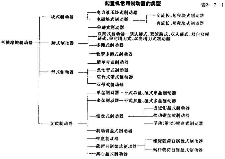

制动装置是起重机的重要部件,想问一下常用的制动装置都有哪些类型,谢谢!

常用的起重机制动器有以下类型:

楼上说的是下车用的,主要是行驶与驻车制动器,上车回转时还需要制动器,卷扬也要求油制动器,一般常用的都是常闭式,液压解锁

非摩擦制动有:反接制动、能耗制动、涡流制动等在起重机上应用也较多。
