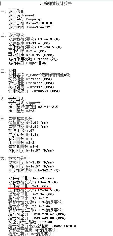

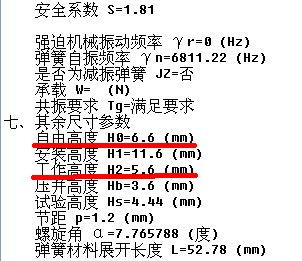

我是新手,设计了一个压缩圆柱弹簧,不知道为什么,最后的结果是自由高还没工作高高,请高手指点,谢谢.

发表于 2008-8-8 15:38:26 | 显示全部楼层 来自: 中国山西太原
替楼主贴出图。; R1 W2 @3 J/ f0 o7 H
这是软件的计算结果,结果中并没有你说的情况,自由高度是6.5mm,工作高度是5.5mm,压缩1mm,这是按给出的条件计算出的结果,这结果是正确的。若不满意需变更要求条件。3 s6 J3 l# O) z4 o! R

发表于 2008-8-8 15:43:08 | 显示全部楼层 来自: 中国天津
自由高度比工作高度还低,那是拉伸弹簧不是压缩弹簧了。。。& U4 y1 X8 J1 d! P
朋友肯定是计算的时候输错数了或者是输错工作状态了吧。

 楼主| 发表于 2008-8-15 19:07:42 | 显示全部楼层 来自: 中国四川眉山
二楼的为什么不看看两根红线之间的安装高度呢?请给予解释。

 楼主| 发表于 2008-9-27 19:38:52 | 显示全部楼层 来自: 中国四川眉山
感谢各位的答复。) S5 ~7 x7 d" e- d0 A
但我想说明一下,我这就是压簧,如果大家不能解释的话,请不要随便否定我的问题。谢谢!$ p5 o3 ~6 e! S
当然,我没有把图贴出来,是我的错,请大家原谅。

发表于 2008-12-16 10:40:46 | 显示全部楼层 来自: 中国广东深圳
就此弹簧部分要求参数而言:
2 p' m% o  H# N9 D安装载荷(要求) F1'=6.3 (N)  安装高度 H1=11.6 (mm)  工作载荷(要求) F2'=14.5 (N)
8 R4 ?2 A& P$ a) d0 g# f工作行程 h=2.6 (mm)8 `" v3 e  k. h
根据线性关系,已经可以知道该弹簧之自由高度为13.6,再结合其他参数,如外/内径、压并高度、使用寿命等,整个弹簧就可以设计出来了。
) m7 C9 E4 M# K! ]
$ v( v  R9 O- G楼主这种情况,只能说明是软件的问题。
5 C2 D) y& Q" Z6 @7 v& IPS,个人认为,机械设计手册电子版(第三版)中的“弹簧设计”模块非常不好用,其中很多固有之尺寸系列已不适应目前弹簧之多方面使用要求,对于小线径、精密类弹簧尤其如此。

发表于 2008-12-19 08:59:04 | 显示全部楼层 来自: 中国河北秦皇岛
这个情况我也刚刚遇到过,感觉就是软件本身的问题.机械设计手册3.0在SW三维图库中还用很多问题呢,在调用图库的时候也要注意.在论坛里发现了一个IST 弹簧设计与验证试用版,感觉非常不错,你可以找找试用一下.; G9 ~/ T7 O* @' z+ ~9 }  x1 m

发表于 2009-12-3 10:12:49 | 显示全部楼层 来自: 中国广东中山
你这不是胡扯吗?你设计要求刚度3.15N/mm,你实际选用钢丝直径、旋绕比、圈数等参数使它实际刚度达到了14.57N/mm,这能没问题吗?
