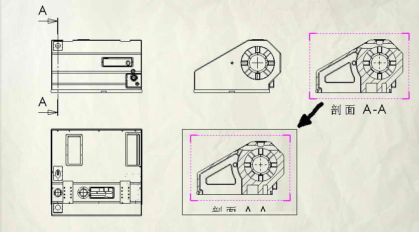

在工程图中一般都有视图关系,比如左视图和主视图在同一水平高度,移动主视图的水平高度,左视图跟着一起移动,剖视图也是一样,但是现在我需要把A-A的剖视图位置独立出来,放在其他位置,比如下图所示的调整,请问需要做什么操作后调整???

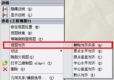

在剖视图上点右键,解除对齐关系。

2#的方法适用于剖视图已存在并定位的情况.
$ h) l$ s# Q/ d当做剖视时按住Ctrl键,可将剖视图放在任意位置.
