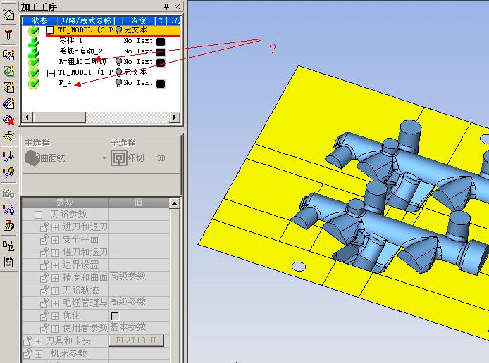

发表于 2008-8-8 16:04:18 | 显示全部楼层 |阅读模式 来自: 中国浙江台州

 楼主| 发表于 2008-8-9 09:20:14 | 显示全部楼层 来自: 中国浙江台州
红尖头所指的两个程序,怎样同时计算刀路
发表于 2008-8-9 14:26:54 | 显示全部楼层 来自: 中国浙江台州
全选上哦 :) :)
 楼主| 发表于 2008-8-9 15:32:38 | 显示全部楼层 来自: 中国浙江台州
楼上;我是新手,怎么操作?
发表于 2008-8-12 15:32:53 | 显示全部楼层 来自: 中国山西大同
你可以把后处理的表格中有一个程序是合并的N改为Y就可以了

 楼主| 发表于 2008-8-13 10:48:59 | 显示全部楼层 来自: 中国浙江台州
学会了,谢谢!
