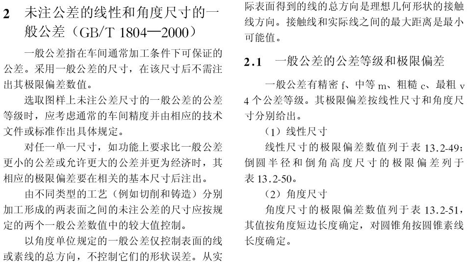

GB/T1804-79中区分了孔类、轴类、及长度宽度线性尺寸的极限偏差数值;在此之后的版本把孔类、轴类都归入了线性尺寸的极限偏差中,即上下偏差都是对称的,为什么呢?而实际工作中通常轴类还是采用上偏差为0而孔类采用的是下偏差为0的作法,这就和这个标准有冲突了。不知大家在工作中是怎样处理的?

GB/T 1804-2000是未注公差的线性和角度尺寸的标准,这里上下偏差值是对称的,这不是极限配合尺寸。楼主所说的“通常轴类还是采用上偏差为0而孔类采用的是下偏差为0的作法”,这是GB/T1800.4-1999孔轴的极限偏差中的规定。二者不是同一标准规定。

GB/T1804-79标准中是规定了未注公差(一般指无配合要求)的孔类、轴类、及长度宽度线性尺寸的偏差值;而有配合要求的孔或轴一般采用基孔制或基轴制尺寸偏差要求。两者并不矛盾。3 c8 y( x" L5 q" |

谢谢大家的参与,我受到了启发。刚才对照了GB1804-79与GB/T1800.4-1999发现,GB1804-79中关于孔和轴的未注公差尺寸的极限偏差(H12~H18及h12~h18)都进入到了GB/T1800.4-1999孔H的极限偏差及轴h的极限偏差(H12~H18及h12~h18)中,这样在图纸上以前标注:未注公差按GB1804-m,现在就得分头说了,孔和轴在么在图纸上标注公差,要么在技术要求或技术文件中说明未注孔、轴公差执行GB/T1800.4-1999中H14,h14等.
