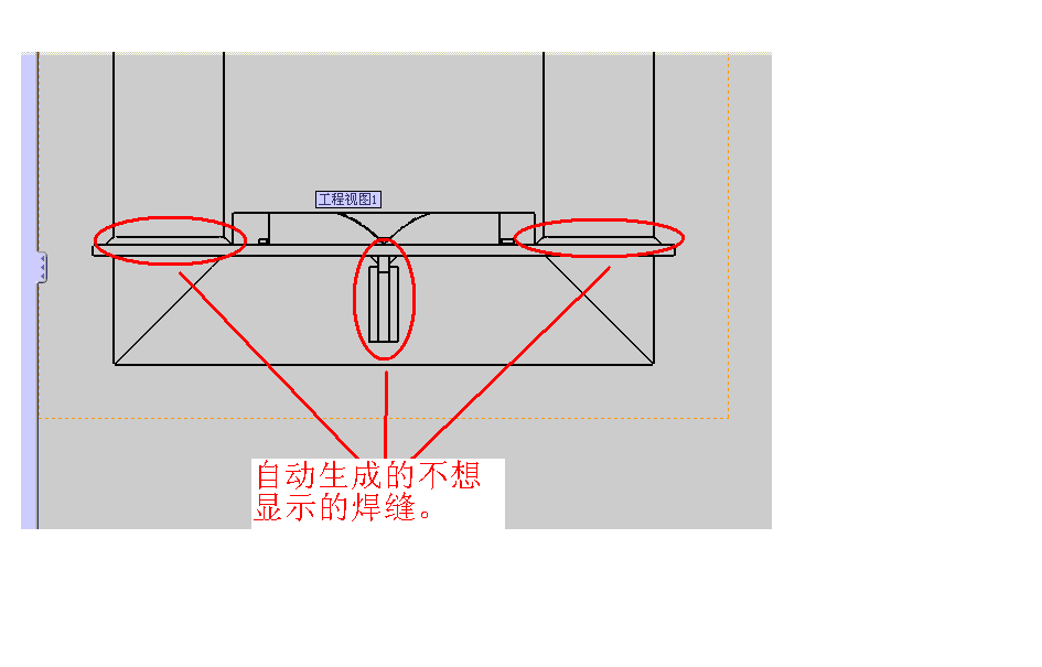

用SW的”焊件“画出模型后,生成的工程图默认是有显示焊缝的,但国标里焊缝是不显示的。请问如何取消它。一根一根去隐藏太麻烦,设置里我又没找到!有好方法吗

 楼主| 发表于 2008-8-9 18:30:04 | 显示全部楼层 来自: 中国湖南长沙
没人知道吗,是不是用“焊件”生成了焊缝就得有焊缝显示?
发表于 2008-8-9 18:39:48 | 显示全部楼层 来自: 中国上海
估计只有“隐藏边线”了
发表于 2008-8-9 22:24:17 | 显示全部楼层 来自: 中国广东珠海
压缩掉特征不可以吗?俺搞这些东西时,通常焊缝都不做的~~~~
发表于 2008-8-10 00:39:49 | 显示全部楼层 来自: 中国广东东莞
工程图里标个焊缝不就行了,实体里不必做
 楼主| 发表于 2008-8-10 12:32:35 | 显示全部楼层 来自: 中国湖南长沙
原帖由 飞天鸟 于 2008-8-9 22:24 发表 http://www.3dportal.cn/discuz/images/common/back.gif
8 M8 j2 Y9 O) C! Z6 k4 A0 d" y压缩掉特征不可以吗?俺搞这些东西时,通常焊缝都不做的~~~~
- Y, w& N9 j! N0 V
压缩特征是行得通的,谢谢鸟兄。如此看来,走了弯路。可我想利用其焊缝的标注,压缩特征后,其焊缝标注不能选择,不能调整。期待更好的方法。+ h% s8 F9 y8 W4 |$ d, C8 Y( o
9 L7 k. X& g% O[ 本帖最后由 CSD3111 于 2008-8-10 12:49 编辑 ]
发表于 2008-8-26 20:50:36 | 显示全部楼层 来自: 中国山东济南
我也是用的压缩特征然后用工程图里自带的寒风标注也不是很麻烦
发表于 2008-8-26 21:17:18 | 显示全部楼层 来自: 中国江苏苏州
实体不做,工程图里标注
