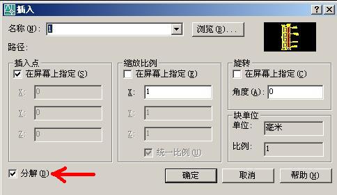

发表于 2008-8-9 12:37:23 | 显示全部楼层 来自: 中国广东广州
插入块时用“分解”试试效果怎样, K6 j5 S1 B2 d7 b; x) W

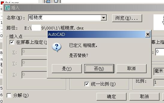

发表于 2008-8-20 10:51:50 | 显示全部楼层 来自: 中国上海
重新插入块,不要在“插入”下拉框中选择,而是通过“浏览”插入新的,采用相同的块名称,确定后会有如下提示,点击“是”,已有的块就换成新的块而各个属性不变。

 楼主| 发表于 2008-8-21 17:22:16 | 显示全部楼层 来自: 中国福建三明
还是10楼的这一招好用,解决问题了,多谢楼上的所有网友,虽然有的招法不灵,但也是在帮助,特别是10楼的网友
