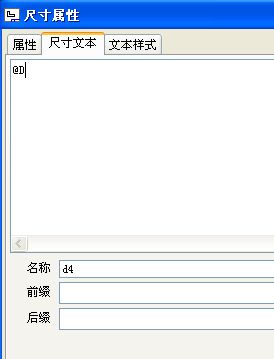

[已解决] PROE里如何强制修改数值,就好比CAD里用%%c代替直径符号一样
发表于 2008-8-9 11:25:44 | 显示全部楼层 |阅读模式 来自: 中国上海
如题目,比较急,现在手里出工程图要强制修改,我只记得是改代码,但早忘记了,都N年没用了$ e" z1 c: J% o

发表于 2008-8-9 12:19:47 | 显示全部楼层 来自: 中国天津
伪造Drawing 尺寸
/ L3 @  K% v/ S/ P1 o" q选尺寸-〉Proparents-〉在Text 中将D 改为O;
5 I& Z4 [0 s; M+ N  |写你自己的尺寸;也可以标注公差:如:
' s; s( T7 @* s- |2 R- N+ J+ v2 X. U@O300@++0.05@#@--0.02@# 基本尺寸300,上偏差0.05,下偏差-0.02
1 }! @2 i8 \1 G) s注意:只对手工添加的尺寸有效,show 的尺寸不行。

0 S- m/ g6 F( W% `0 x7 f( b可以实现上下偏差的标注,但上下偏差的尺寸高度与基本尺寸的高度一样,有什么方法可以将偏差的高度减小.

我来回答一下看你是否可以搞定!5 H) r) x( d5 u# @
其实只要你光选择偏差尺寸进行单独修改其文本样式就能实现,另外也可以." u! D- h" `8 o
如 @O300{@++0.05@#@--0.02@#}, 这样就可以更易实现上下偏差值和基本尺寸分开修改大小了.

在尺寸属性里面   属性  值和现实  点覆盖值 就ok了
发表于 2010-12-1 16:08:32 | 显示全部楼层 来自: 中国北京
刚没有回答完 公差你直接修改就好了 试试看

我刚试了下,照3#和7#的做法都会有点不妥,照3#的,上下公差会挤在一起.照7#的做法会多两个大括号.应该是在文本后空一格,再加如3#所说的文字.如:@d @++0.05@#@--0.02@# ,这样完全正常了,我指的是正常标注
