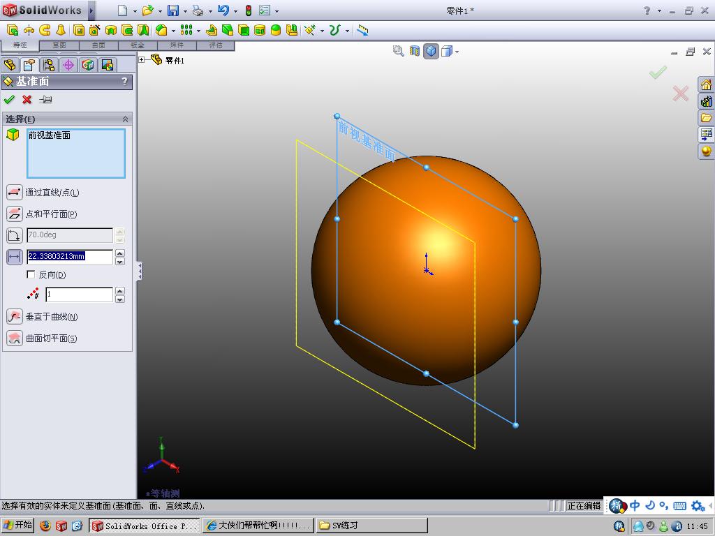

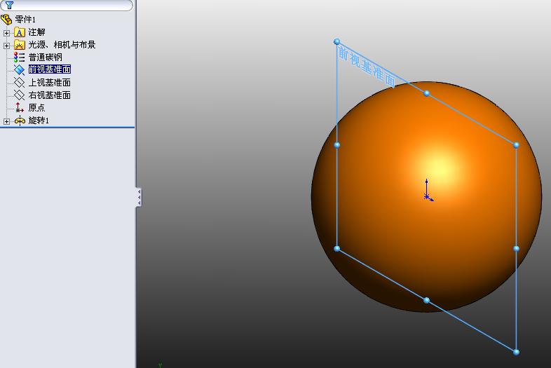

以最简单的建立平行参考面为例:- ?7 Y- E; U) ?. D6 O1 o$ ~0 I
1.选中要建立平行参考面的原平面(这里是前视基准面);% q8 c- c# {" w& v* J
1.JPG . G/ j9 ]) e' B" D8 h& d
2.鼠标放到前视基准面的边线上,鼠标变成十字,按住Ctrl键拉动鼠标就可以拉出一个平行参考面(可以在左边工具栏输入数据指定平行面间距);8 J1 ~* V. ~! F6 X
2.JPG   [) B# e6 a% y! E  y
3.在新生成的参考平面上绘制草图,切除……
, a  o  b: [2 m2 ?8 x$ z4 r+ n9 M' | 3.JPG

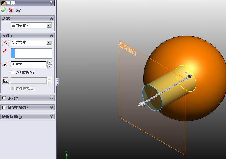

发表于 2008-8-18 09:36:44 | 显示全部楼层 来自: 中国四川成都
8楼正解,可以用的,新建参考面要注意位置

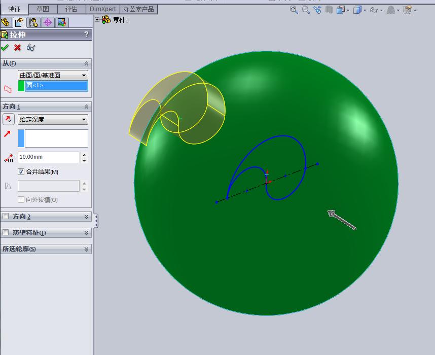

原帖由 hengxinzuiyue 于 2008-8-9 15:44 发表 http://www.3dportal.cn/discuz/images/common/back.gif1 r; A4 G6 k+ P6 L  j
本人刚刚用SW,怎样在一圆面上拉伸,切除和画圆呢?0 U( L7 R/ P) N) d0 T
本人在圆面上建基准点老是抓不到郁闷啊,还望各位路过帮帮忙啊.
% l" |% r$ i- o7 q& h( i最好有视频演示啊!!!!!!!!!!!!!!!!
% r! k, x& }3 _2 A0 n. e+ j1 }7 g7 Z) h: ?+ h
- F# J. r& E, \6 J* w- y拜托啦!
: T% @9 H9 ^# i) r, u楼主是不是指的如图意识。

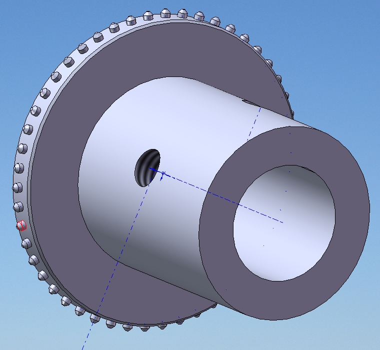

 楼主| 发表于 2008-8-22 14:48:20 | 显示全部楼层 来自: 中国江苏苏州
我是想画出如此图像上的图啊.
2 L8 ^. T- h8 t. q2 A, q  g还望楼主们赐教啊!!!(希望有视屏演示,各位能否传上??)
