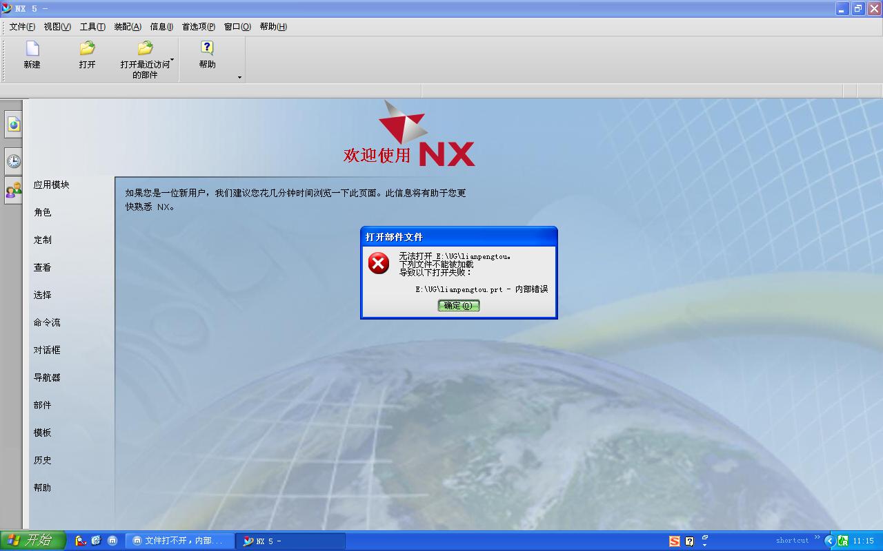

各位高手:请问UG以前能打开的prt问什么现在打不开了呢?提示内部错误,是许可证的问题吗?

楼主,你能不能再提供一点详细的状况,这样无法了解你的具体情况,最好是弄个截图上来,这样才让大家好分析。

将 最新的 ugs_common.dll ( 645 KB ) 替换 原来的 ugs_common.dll ( 411 KB )  即可

) n, N" b# H# Z, i) i8 I许可证重新装了一遍,咋还是不行呢

时间往前改一下,如2006

我同学也是这个问题  一个是因为原建模时所用许可证不通引起的
" X9 z- S- ^0 e, x. s还有一个是因为版本太旧了 就是说 升级下补丁就可以了

楼主用的是哪个版本的UG,如果是5.0的就有这个可能,到这个论坛内下Crack吧。+ m9 r8 }6 p" J/ Y- S; W
还有就是把日期改到PRT生成的日期。就能打开了。

我曾经遇到过,把文件放在内定的资料夹里就可以了
