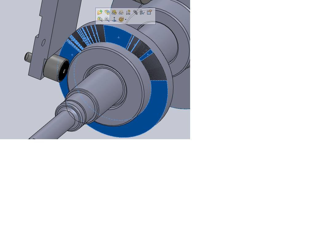

我是做机械设计的曲面用的很少,我现在做凸轮配合时碰到曲面的问题,那位高手指点一下
发表于 2008-8-9 20:40:22 | 显示全部楼层 来自: 美国
可用替换面,然后缝合,可就是一个面了,要不然把原有的面删除,然后引用2个边做一个填充面

 楼主| 发表于 2008-8-10 09:42:55 | 显示全部楼层 来自: 中国广东中山
我试了可能是我用的菜吧还是不行 ,我的源文件上传能不能帮忙看看.谢谢先.

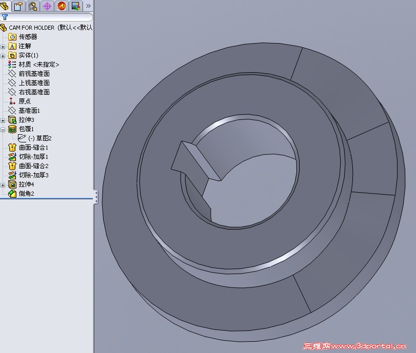

发表于 2008-8-10 10:09:23 | 显示全部楼层 来自: 美国
我看了文件,在包覆的线段必须使用样条曲线,本来想把它改了,但线段超多,怕把原来的尺寸改糊了,所以你自己改吧,没改的话面的数量太多,根本没法选

发表于 2008-8-11 03:47:48 | 显示全部楼层 来自: 美国
如果要做到真正一个面的话,最好用扫描的,
CAM FOR HOLDERcopy.rar
220.68 KB, 下载次数: 22

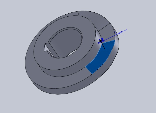

本帖最后由 asencwx 于 2011-8-2 17:32 编辑 . u) E% F5 Q3 S# B1 ]
5 v% s1 q6 {! P+ s7 J5 D) z1 E只要把包覆的那个草图二里面的零碎的线段套合一下样条尺寸就好了,误差很小。效果如图,我2010版本的,估计你那边打不开5 v0 l8 E0 F! A# o, Q  V( q- |( \6 R. x) u
QQ截图未命名.jpg , u: W* f! G/ \/ G, I% X
凸轮.rar (260.59 KB, 下载次数: 14)
发表于 2011-8-2 17:33:33 | 显示全部楼层 来自: 中国广东揭阳
还有,我觉得没必要转为一个面,几个也应该是可以的,误差会小很多

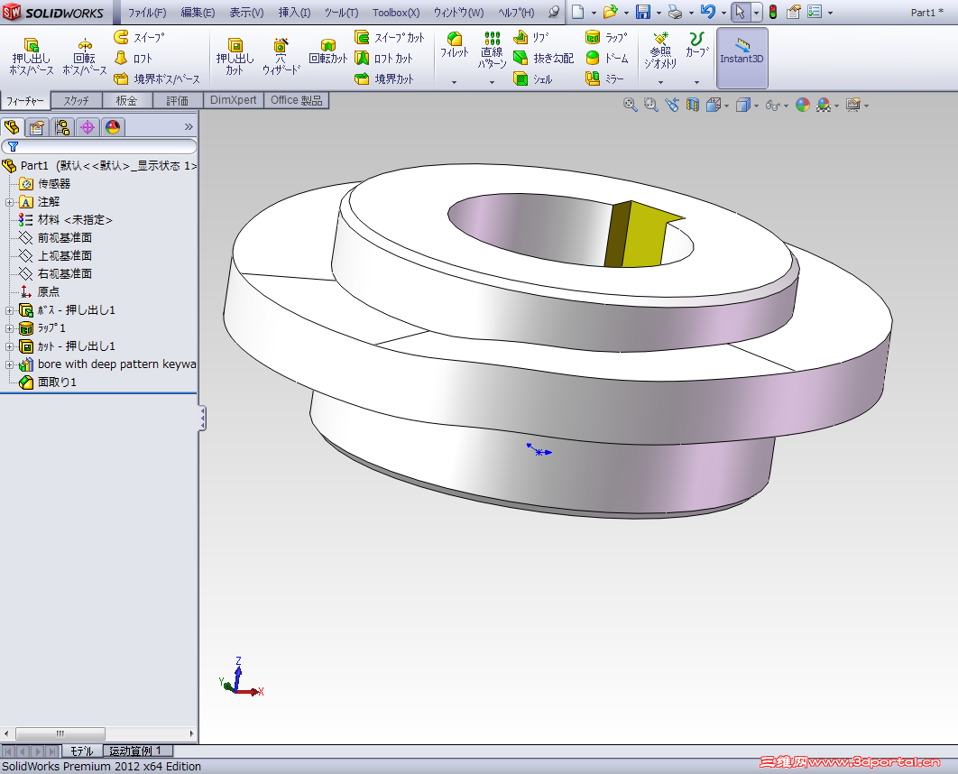

发表于 2011-8-2 21:48:34 | 显示全部楼层 来自: 日本
本帖最后由 hongwei_1987jp 于 2011-8-2 21:51 编辑 $ j8 |) P! b9 a2 w
2 _' R3 T- v) r用不着用曲面来做的& d- U5 a$ Y' q# A% G% [
( j7 p0 c  W! R) m5 V, A0 p
8 T7 U" |0 h2 h- }: A6 e$ M キャプチャ.PNG
