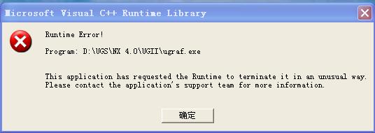

UGNX4.0运行错误,出现如下图所示的错误信息提示,运行不了,请大家帮忙解决
 楼主| 发表于 2008-8-9 20:27:01 | 显示全部楼层 来自: 中国内蒙古呼和浩特
我的机子上同时安了NX4和NX5,刚装好的时候没问题,都能正常运行,今天打开机子后NX5能正常运行,但NX4一运行就出来这样的错误,运行不了,请大家帮助一下,谢谢

看情况应该是UG服务器的原因,你可以试试重新把UG NX4.0的服务器重新装过。

更新到 4.042 版吧!我猜楼主是更新了 iexplore!

解决办法:将UG4.0里的UGII psapi.dll改名或删除,目的是不要加载它。
