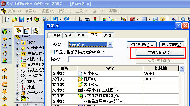

我家时电脑的SW2008同样升级到SP4.0,可没出现楼主所说的“鼠标中键不能旋转”,建议楼主把“视图---工具栏---自定义---键盘(恢复默认)”和“工具---选项---(全部重设),把设置恢复默认,要不行只有重装啦。

首先感谢!在工具栏的自定义中“恢复默认”是灰色的,不可选。选项重置到默认还是不解决问题。我在两台电脑上升及4.0都出现同样问题。因此只怕重装也不行。

回复 3# 的帖子
我的SW07和SW09都可以恢复:& [9 f% _- `5 M- T  u
