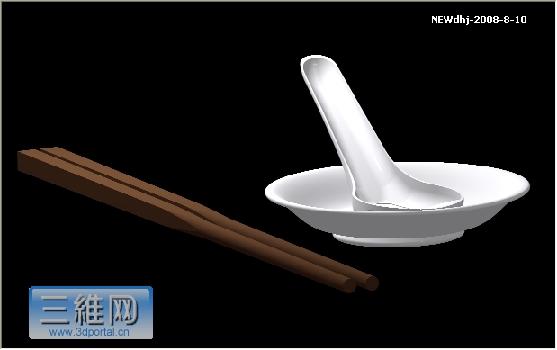

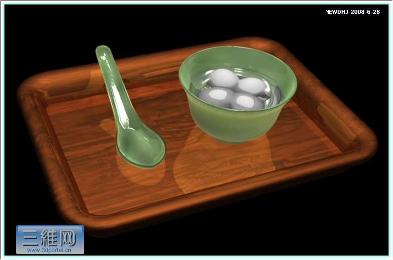

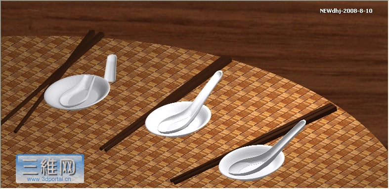

先发几张三维实体勺子的原创作品看看,其中有的是几年前画的也有的是刚出炉的

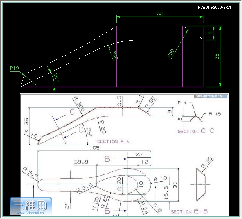

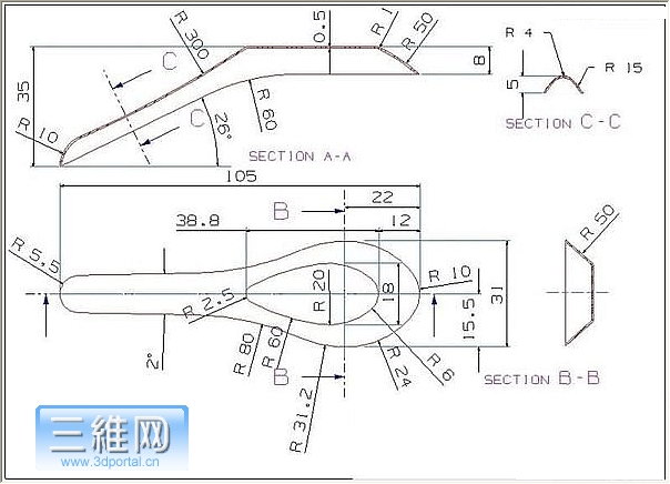

先帖张带有尺寸的图纸
# w: C' `6 l! K8 C5 ? 000.JPG
4 p7 G5 V% N* |& R) g3 q7 g4 K7 Z/ C1 E7 v% W" n2 ^& Z
: ~: P+ x$ _+ u4 Y+ {

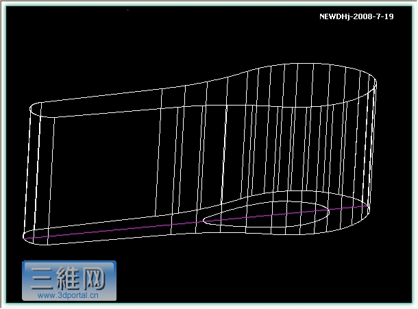

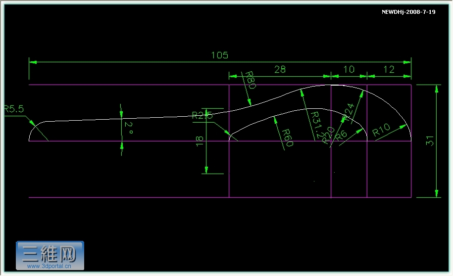

001、002、003、按照图纸尺寸画主视图和俯视图
8 V& u7 \/ L, E& O$ n' {1 F4 K$ G9 R! |! y* C# E& [* a# X' S
[ 本帖最后由 newdhj 于 2008-8-10 11:19 编辑 ]

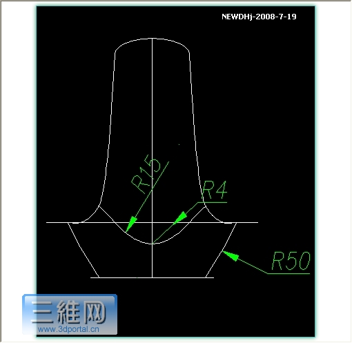

 楼主| 发表于 2008-8-10 10:36:02 | 显示全部楼层 来自: 中国上海

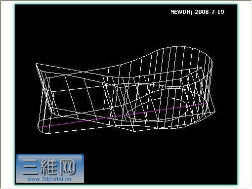

004、005、主视图和俯视图的外框做成面域,主视图拉伸>31、俯视图拉伸>35成实体
  D/ ]0 Q( t$ ~% Q" |5 w/ Z+ v% n
3 Q! u, F( p( q6 D" Q6 `+ B! p% S9 c6 g. o/ H. g4 [; J, C- W9 J6 @
006、007、交集3 b3 F0 C9 g" j0 K7 V
& ]+ s$ x# W* J$ [+ d! Y; g2 E
[ 本帖最后由 newdhj 于 2008-8-10 11:21 编辑 ]

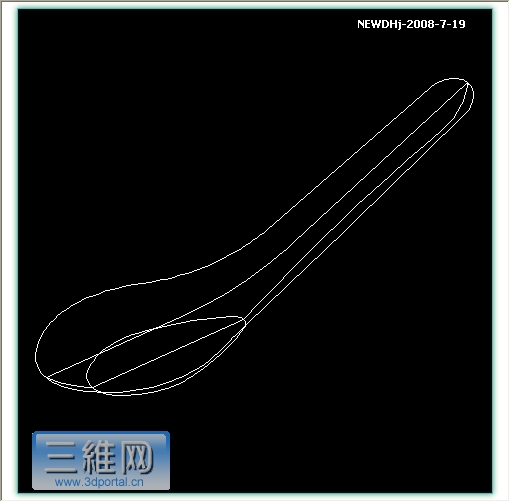

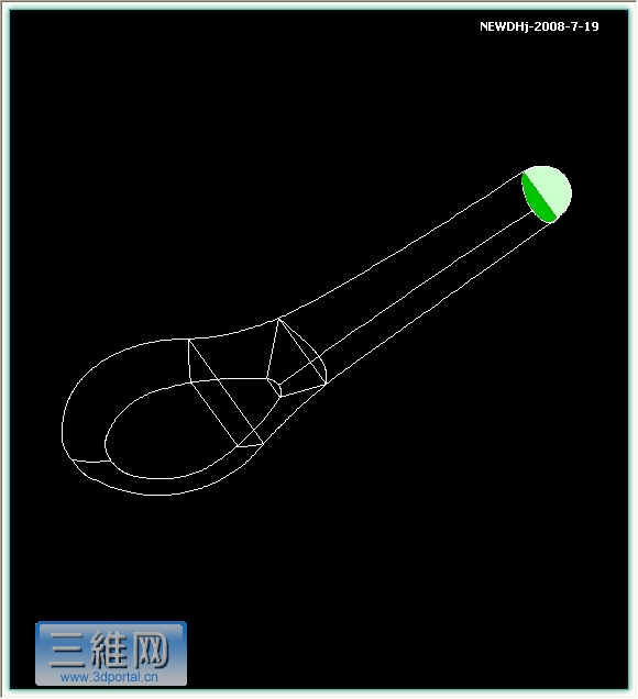

 楼主| 发表于 2008-8-10 10:37:40 | 显示全部楼层 来自: 中国上海
008、复制勺子的面线框
5 N6 ?1 i. r/ N6 A1 m. |9 ^' I. M3 I) ^3 }- g' J  w1 F; v9 q
5 K  Z: l, a' s* U0 m009、与主视图线框对齐+ k' k# |. o9 R7 i; i5 F
009.JPG 1 X- @$ y3 H# J+ [, R) \/ h: w6 N
- u& n1 A  l, K
% ]0 A# X' [5 e6 N, u9 b010、011、左视图画勺子的边框弧线
' M5 p. [! g: r  o 010.JPG   a+ t% d0 E: [7 r( m5 e$ k
6 E  C( J% L7 b8 w# K9 R% m[ 本帖最后由 newdhj 于 2008-8-10 11:24 编辑 ]

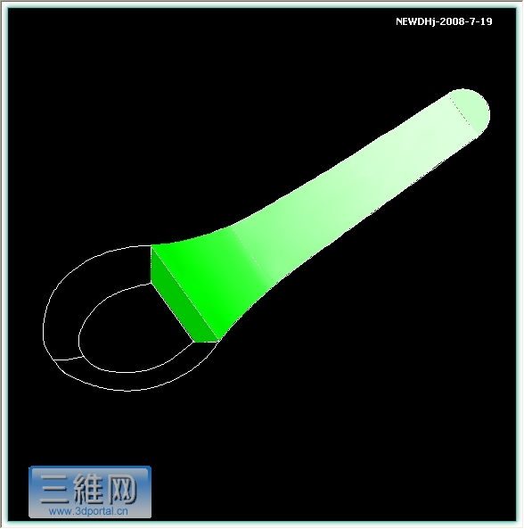

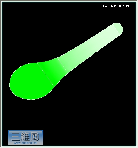

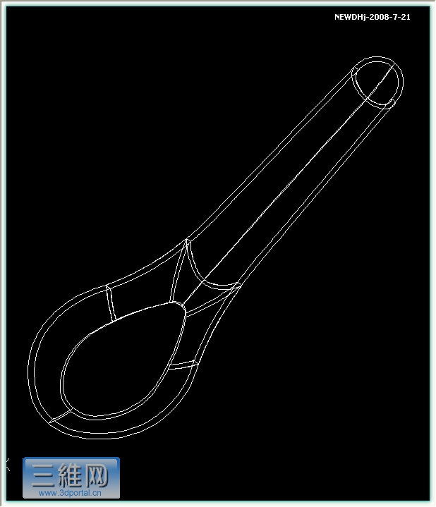

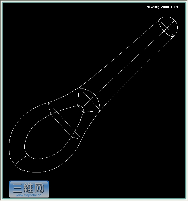

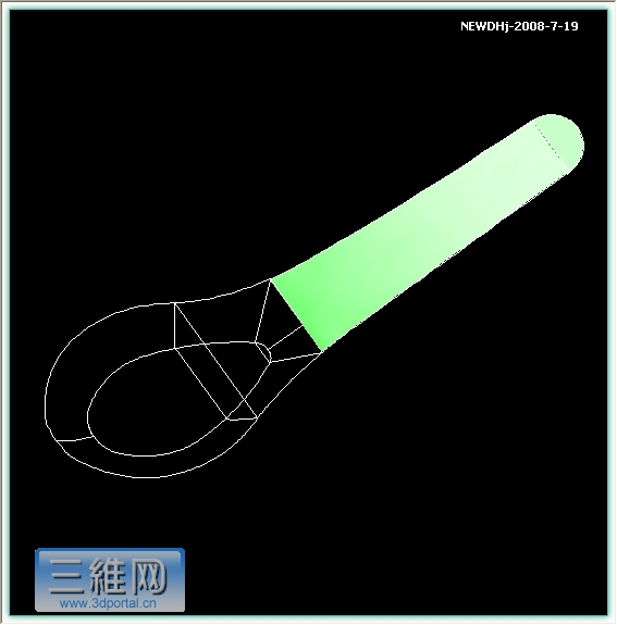

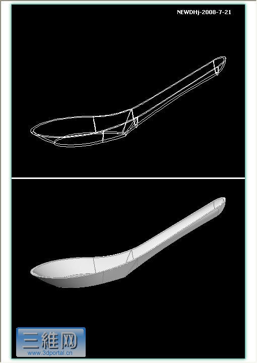

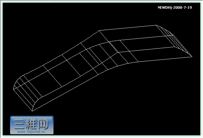

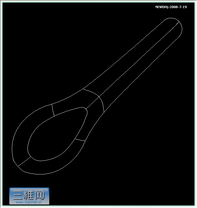

012、把整体分成五份,分别做成封闭面。线框按交点打断(其他地方断的要连接)作为放样的”导向“线
+ B9 I/ H9 E: _9 U. s 012.JPG ; I) ^# ^& S. y0 X) T/ D! ]
0 s" W0 H4 T. U! q' E
013、014、015、016、017、分别用“导向(G)”放样。
, T( @' u- _, Q$ a* \) J  ]. V5 G  d, t; h) k( Z. |, R( y3 R
[ 本帖最后由 newdhj 于 2008-8-10 11:25 编辑 ]

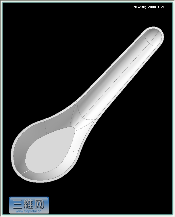

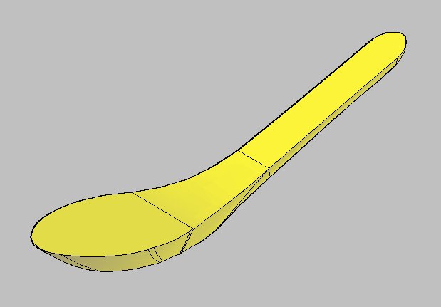

 楼主| 发表于 2008-8-10 10:41:25 | 显示全部楼层 来自: 中国上海

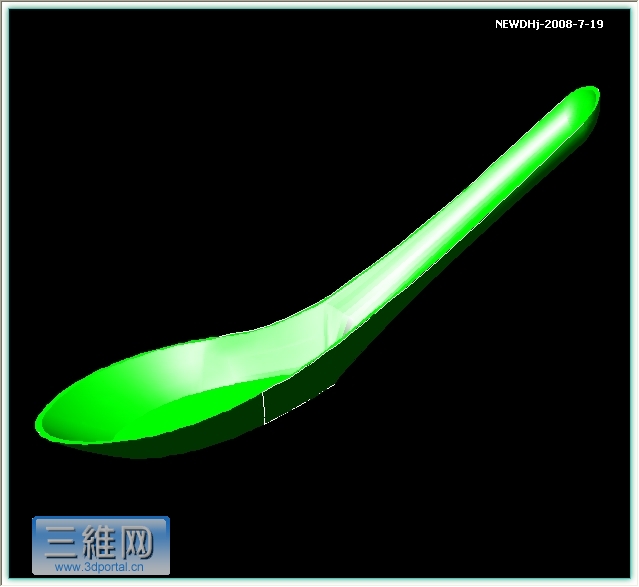

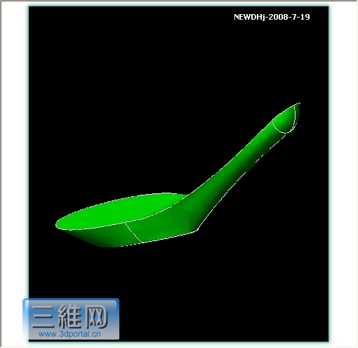

018、并集5 l0 ~* _! B& L: ^, U: U( `8 X# F
018.JPG * H: }4 M& ?. A& X6 g  ^; W9 T
& Q, {! l' Y) l+ Y" _% C, ~- A$ R3 e( K# z

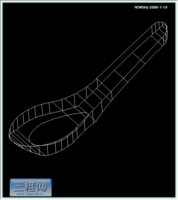

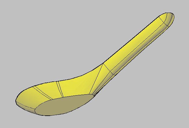

019、抽壳  _& k" p3 U( k5 a0 q4 \) @1 T
/ _1 g# l" P4 \, i[ 本帖最后由 newdhj 于 2008-8-10 11:26 编辑 ]
 楼主| 发表于 2008-8-10 10:43:43 | 显示全部楼层 来自: 中国上海
021、小结:首先要有识图作图基础,然后要熟练ACAD三维建模能力,更需要掌握高版本“放样”命令的灵活应用。! f. L; \" g5 l9 j: Y& \6 B% d
作图成功与否的关键是“放样”。整体放样有难度(还没想到)目前只能分块制作;放样时横截面一定要是平面;导向线
1 B5 P& P  |* ~. R8 q端点一定要与横截面边框相交。
# z; I$ Z* d; \1 ^1 S% L
' V0 H' V- V6 M[ 本帖最后由 newdhj 于 2008-8-10 11:27 编辑 ]

! h# x  z5 w5 S# p2 N! O5 b我做的时候起先也碰到不能抽壳的问题,只好复制一个来差集。但做出的图形厚薄不匀。后来重新仔细做了几次就能成功抽壳了。关键是放样截面与导线相交位置问题。  X& w# M8 c- b$ @" j& t8 _' J, \

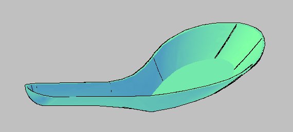

发表于 2009-9-3 15:08:34 | 显示全部楼层 来自: 中国山东青岛
还是一头雾水,经试验,如果不并集,各部分分别抽壳还行,一旦合并,抽壳便失败。
7 p* M" G, g$ F6 _5 f5 Y0 q& ]+ K将合并后的实体剖切,分段抽壳后再合并。不如楼主画得好,关键是勺把与勺身过渡处不够光顺。' @9 b3 O$ M) M6 g/ q$ O
20090904154925765.jpg $ W& z- S! [. M* l6 l
& o& i( Y8 ?# @/ m) s# Q4 S; L( t8 x[ 本帖最后由 zgssd 于 2009-9-4 15:57 编辑 ]
 楼主| 发表于 2009-9-3 15:36:52 | 显示全部楼层 来自: 中国上海
各部分分别抽壳时,把连接面也删除,试试
