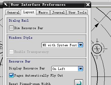

请问UG高手们~~我今天上午安了UG5.0!但是打开以后字体明显不如UG4.0清晰~请问是什么原因啊~这有图!!双击图片可以看~不知道为什么~字体很细~看起很费力~~~请高手帮忙~我在线等!!
 楼主| 发表于 2008-8-10 12:38:42 | 显示全部楼层 来自: 中国四川成都
你们看的图纸效果就是真实效果~大家谁能帮帮我啊~我才买了UG5.0曲面教程~看起好费力啊~本来眼睛又近视!哎~~郁闷死了!!!!我在线等帮助啊

发表于 2009-1-23 02:24:11 | 显示全部楼层 来自: 中国广东广州
这样就可以了
8.jpg ( F3 I3 ~! b% ?# C7 w, P: b
8 O* K" g& E2 p% X+ U# Y! v
在首选项windows style中选择应用with systen font
