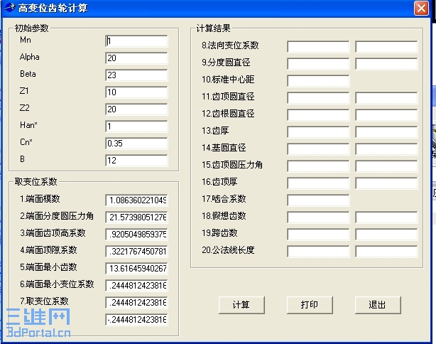

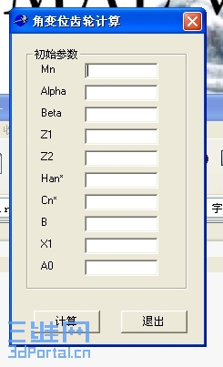

7,向你提供如下文件:<br />( h0 P% A, M& N
1.角变位齿轮计算[软件]在此下载&nbsp; &nbsp; 2.高变位齿轮计算[软件]在此下载&nbsp; &nbsp; 3.冲模设计资料[在此下载]
1 M! v+ ^7 a2 t4 K7 n, z7 |
+ L& C) ]$ j$ h) T/ V[ 本帖最后由 userkypdy 于 2006-10-16 13:03 编辑 ]
角变位齿轮计算.rar
8.47 KB, 下载次数: 106
高变位齿轮计算.rar
14.27 KB, 下载次数: 98
