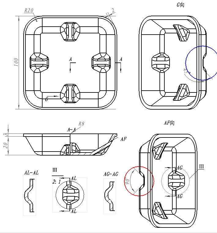

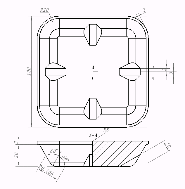

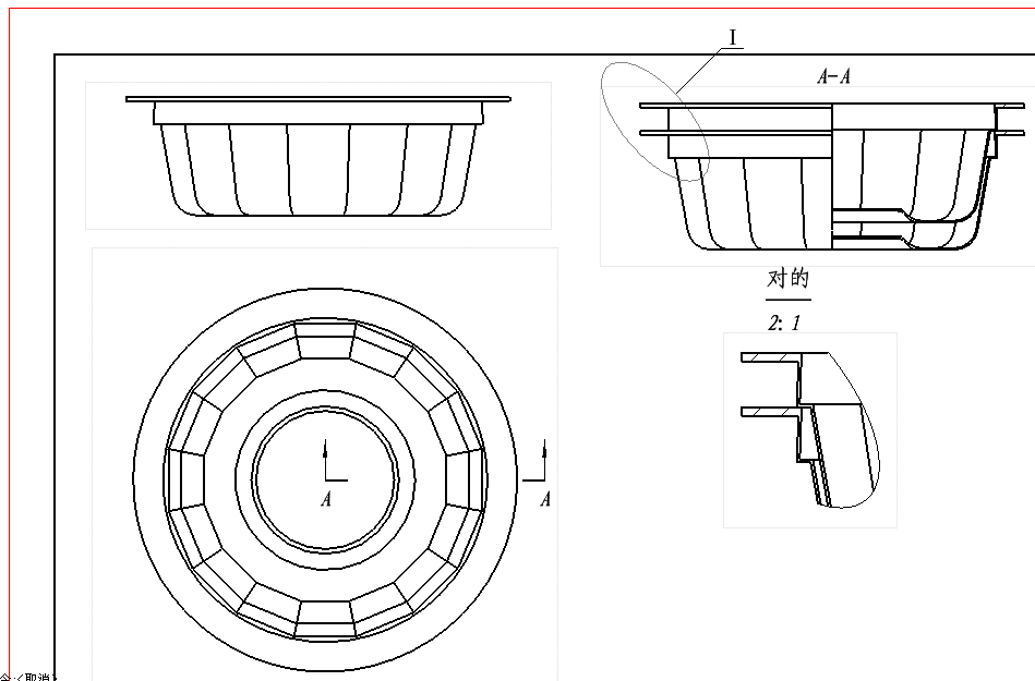

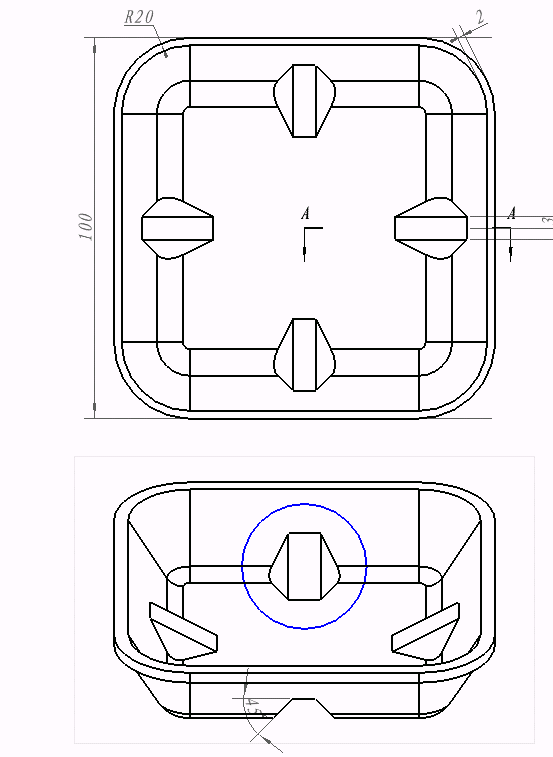

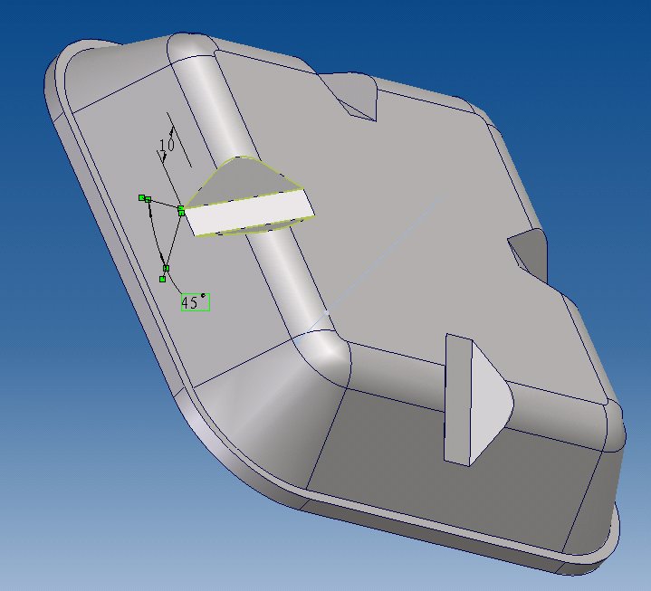

有这么个工程图。。% m% C! i4 l' I( d2 T4 ?7 A
( T6 ?" p$ {/ ?+ j" L) [

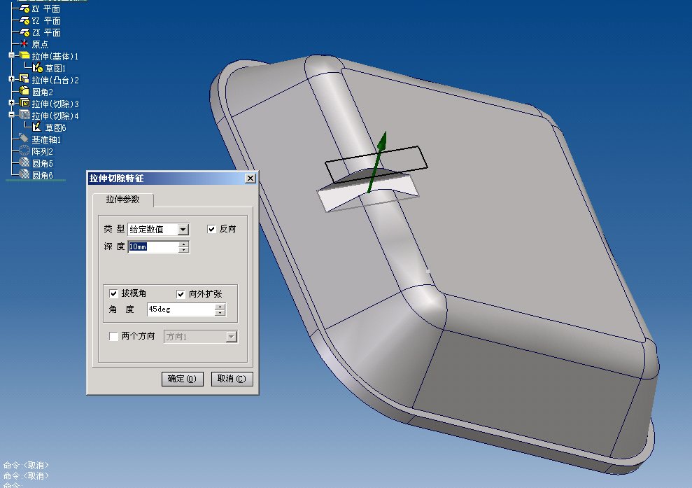

这里面有个45°的拉伸切除。。。5 w* ~/ @' Y! W6 ~
  x; L. j+ o* I, j) f不知道如何表达。。。! q0 {9 z( ?; z. h
9 B  i% Y( m( W5 [0 _

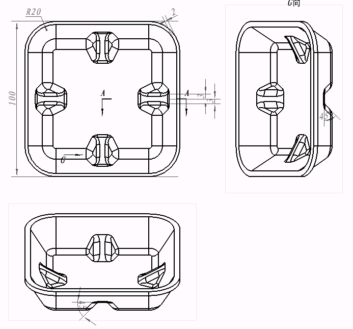

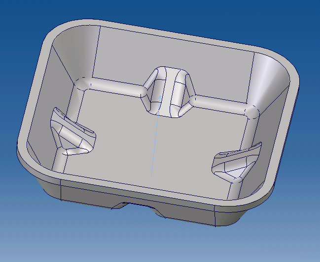

试着像第四张图的表达试了一下。。又觉得其 难看无比。。
4 R& O7 t6 ~6 J2 W2 R6 n0 Q/ Z! D8 F8 r$ @: q
有什么其它的办法吗。。其实我只要那一小块的表达就够了。如图中蓝线圆标出的。。
$ K* K. b  G7 I1 o4 m1 {) m
8 f$ z" ?  ]2 ^& I5 z% W1 l只要能表达出45°的一小块图块就够了。。。
# ?; T9 T' g" ]8 Q4 ~) M2 [9 W6 A

5 s2 t! E# I: d4 qvk如何这样表达 的话。。本人感觉有些不好看 啊。。。。
- e# K8 a" W5 s4 L7 ^6 ~
9 Y" B# T7 L- q3 {而且可能人家理解不知道会有困难不...1 N) R* d. a; _7 d; g: `$ a7 h5 |2 H5 M

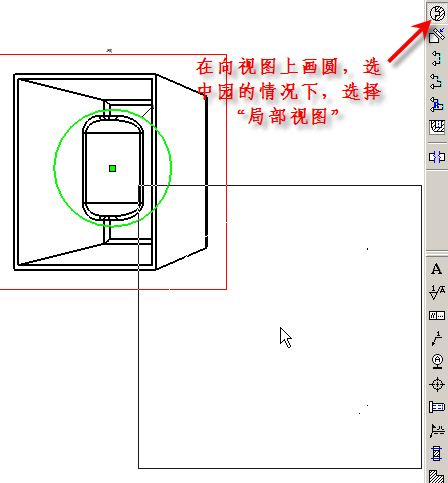

发表于 2008-8-10 17:48:48 | 显示全部楼层 来自: 中国浙江台州

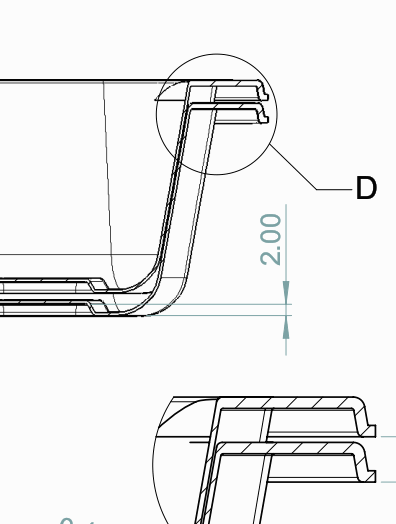

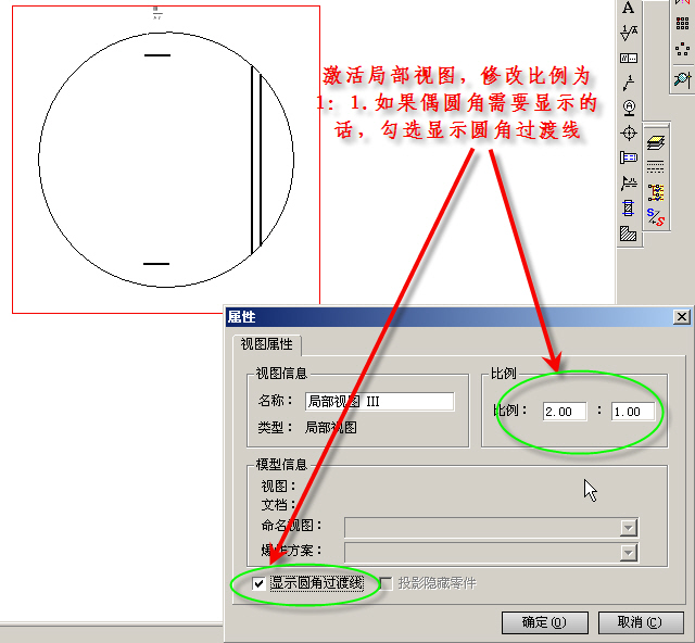

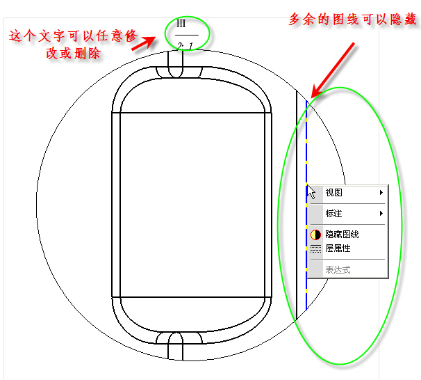

楼主到底要显示45度呢还是蓝圈的拿部分呢   z6 ^, C3 j% ]# D5 I8 b
步骤一样的,其实就是做到楼主那不之后,加一个局部视图,局部视图默认是2:1的,可以修改为1:1显示,然后就OK了

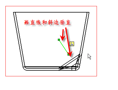

 楼主| 发表于 2008-8-10 22:58:28 | 显示全部楼层 来自: 中国江苏无锡
啊。很及时啊。。。给了不少指点。让我有所悟解。。。: C0 ~: ?# F" \9 T
/ z+ k; l; e9 f5 {, n! F% V发的时候忘 了带上源文件了。。
0 \9 T& E+ D1 z8 e7 h4 Y, G+ ^# X( N2 }9 ?
汗。。3 l# N/ k7 E" z$ m) H* @

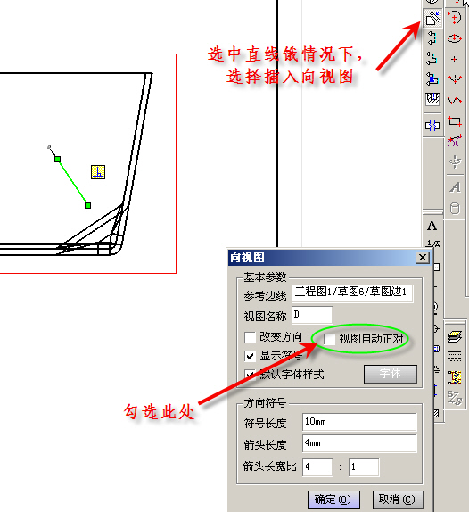

; w+ L8 h& k. h似乎搞明白了。。切了几十次视图。 字母都到AG向了。。哈哈。不过。差不多。好在效果达到了。。。: ' a8 C0 Z( @0 w' a7 P
1 p, g5 ~- @) W2 f
我其实就是要的下图效果。脑筋没转过来。。。。应该就是AF直线 作向视图。。然后再剖切就可以了。" V; `, [/ v7 V- I2 Q
6 ?) Z, O& Q2 Z% `$ G; K
8 Q4 c& J) e/ S, g1 Q1 x6 u; [1 V+ h% M2 T  j
当时还以为是局部视图。或者什么局部剖切。其实不是的。。应该是简单剖切里面的局部剖切% `5 x9 w( J" ?
8 I, K( m; i+ M6 e
4 |  k) N  }! t# s; W虽说G向那视图 和 AF 向视图。差不多。。不过。那视图已经经过我的旋转操作了。) u: ~2 w: ?+ W' q+ Z6 {2 ~
7 b2 w' p3 F+ u4 Q1 }0 J( h不知道这算不算已经违反了向视图的概念。(估计应该违反了)不然人家没法建模了。他不知道这究竟是多少角度啊。6 a0 I* L: E! @. d5 _
6 ^! G5 C! u9 S8 s+ M0 Q8 J
不过更重要的是。虽然G向和AF向差不多。但是还是有差别的。原因就是我不能精确的旋转所需的角度。。9 ^+ u7 K& G! q" v+ W5 O6 u4 l3 x8 e
! A& V/ n7 f) Q, _
其实就是我拉伸切除时那个面要变成 垂直成线放置(垂直视图,姑且这样说吧)
. E3 I4 Z; ^' x9 v
. X1 T  y2 b! a. R% H
, o3 i4 _- r0 W, Z/ h0 |! n# `4 ]1 K就是图中画红圈的那个90度。。。不知道还有没有其它方便的表达方法。。。8 x( }+ q( @4 I4 q. a; j0 i; m3 h
7 b: P* J, x$ ~4 L( F& s0 J% `# L8 f5 `0 x% T4 b4 K7 ^
1.png . u6 h% A+ f- x! D
2 T' b4 t2 O: V  A3 B
& I2 q2 J* W/ w; `就这个90度(45度一样的)还不知道有没有其它表达方法,另外对那个局部剖切也不是很懂。看样子还要研究研究。。。。. z2 V' V6 Q! c  T1 V
4 V/ m$ v, M4 n& {7 \( J

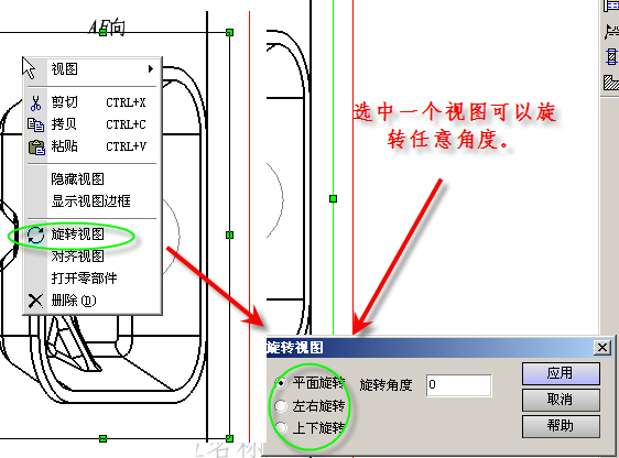

发表于 2008-8-11 08:04:05 | 显示全部楼层 来自: 中国浙江台州
90度这样表示就可以了吧,挺明白的啊 ( K. T& Z5 }. I; C* I' a" r% {, H
7 i" j* x) R7 x- f我对工程图表达方面不是高手,没啥好建议的 2 O3 h( }) H: o/ ~$ }
最后提示一下,视图是可以做任意角度旋转的:handshake

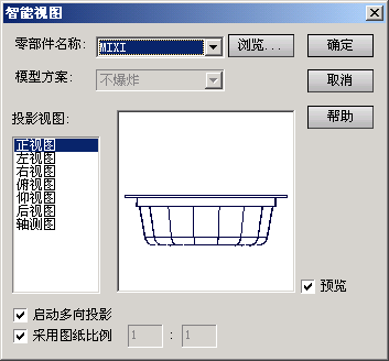

就是堆叠的问题。。假设二个产品 堆叠在一起的效果。和局部放大图。能实现吗。。
; `, O: s# O5 X6 N8 e4 \2 E! U- z9 Q$ L$ O& @
我发现如果使用装配图来建工程图的话。好像能实现。但是问题是我其它地方的视图。仅需要一个产品视图。。% ]3 m* }6 I4 {1 U
. n# j! i" w+ a$ S* V* y; ~这样。似乎就不行了。。) w( u: N8 K9 D( _) t
: D3 L7 G7 {( C duidie.gif
发表于 2008-8-12 17:58:41 | 显示全部楼层 来自: 中国浙江台州
回复 5# 的帖子
1 O1 ~3 V! H4 ]
你可以再插入新的视图,把装配体插进来。作为单独的视图:handshake ,不过这样做会需要一个装配体的文件。  j* c6 G% Z) o/ b2 `  L9 q, C
一个工程图可以插很多个不同零部件的,所以麻烦一下也是可以实现的:handshake

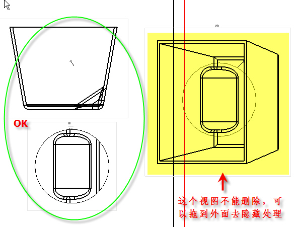

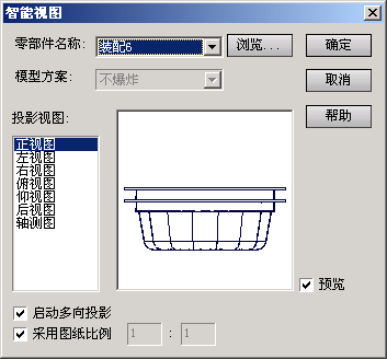

 楼主| 发表于 2008-8-30 17:01:57 | 显示全部楼层 来自: 中国江苏无锡
是的翱瞻護l: " ~4 a& ?, G. Q4 ]6 w9 Z1 a' ]! @, t
$ }$ x1 }2 w. d( i$ K/ a( u
以前没注意到可以增加新视图。。。没注意到这里可以是个COMBO框。。/ ?" F- d1 h2 D1 {4 g  p0 t
- d/ T$ L1 ^7 s( T/ F& O0 b; y
# \3 X( ^  T) q* A; W" b: g' i sshot-1.png     sshot-2.png
1 o3 g4 P) S0 i! I7 m+ Y% z' o/ G
# ]2 ^8 x7 Q- x+ e( j) ]* B' e sshot-3.png 4 k9 ]" e# t- c' d
# q& Z2 {; d9 g4 j* A' d
& `! G) [8 j* g/ ?8 M, d# [! V+ d+ H) h4 T. M8 R6 s: u3 n
还有楼上的家伙。到这个区来汗翱瞻
