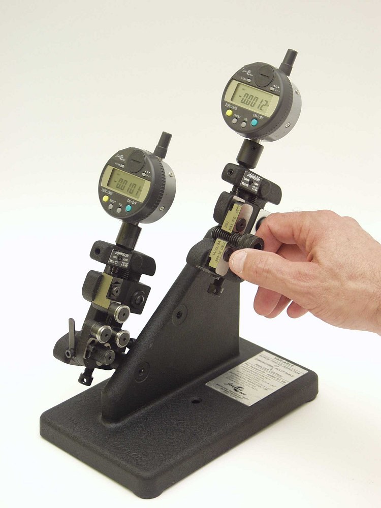

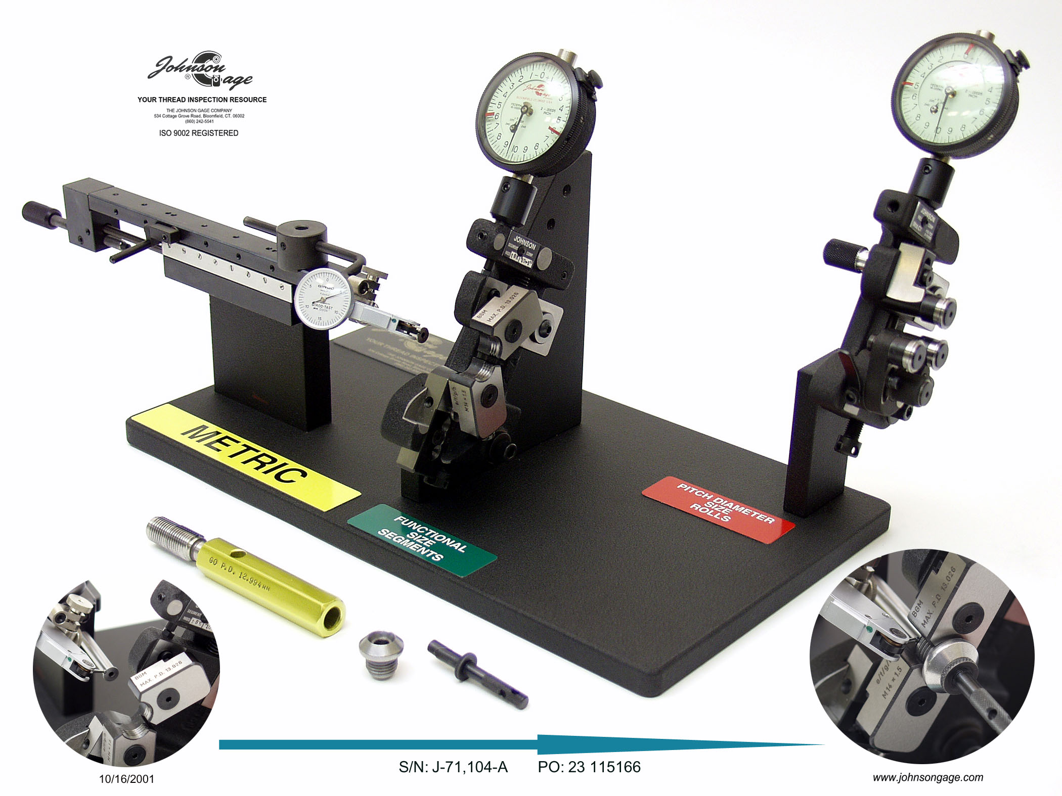

发表于 2009-10-18 16:24:28 | 显示全部楼层 来自: 中国江苏苏州
原帖由 gaoyns 于 2008-8-14 09:01 发表 http://www.3dportal.cn/discuz/images/common/back.gif
% l) t  C( C. B. F, ], w. O! U量准确圆锥螺纹需用万能角度尺、螺距规和游标卡尺若有螺纹百分尺更好,仅用游标卡尺是量不准的。首先用万能角度尺量出锥角,一般锥管螺纹的锥角为3°34′(锥度1:16)。用螺距规量出螺距,并对照牙形角,一般英制为 ...
' Z) L% f( O5 c, V; j8 ~; ?; Q* C+ p! v/ A# N- G1 p
你看看这个是不是用来测量更好更方便? 美国一流的,中国好像还没有厂家能做。
发表于 2009-10-19 12:15:00 | 显示全部楼层 来自: 中国陕西西安
12楼图片在欧美已经很多,我们做外国产品时会被客户要求使用,国内确实没有!
