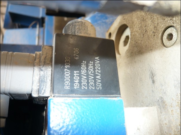

关于电磁换向阀的线圈有一个问题还是有点疑问,拿出来大家一起看下。7 `! e3 \9 d8 e, o4 P. q" T
曾咨询过力士乐技术支持,他们建议根据泵的型号来选线圈。这当然最好。只是这样做对于换向阀种类较多的客户,像我们就比较奢侈啦。
6 n. y" l' R+ z, B$ x先看下面这个图:这是一个普通电磁换向阀的线圈照片,上面有几行数字。第一行应该是订货代码,第二行的数字是什么意义呢?

发表于 2008-8-11 15:43:41 | 显示全部楼层 来自: 中国北京
应该是货号,就是这批货的出厂编号。

发表于 2008-8-11 19:55:31 | 显示全部楼层 来自: 中国四川成都
根据我的经验,第一行应该是产品的代号(或者是货号)6 X! a( U7 E% g( @/ C/ U. w. _
第二行应该是出厂编号!(在进行产品的调试的时候经常用的)

 楼主| 发表于 2008-8-12 08:06:44 | 显示全部楼层 来自: 中国河北唐山
原帖由 shenlong_123 于 2008-8-11 19:55 发表 http://www.3dportal.cn/discuz/images/common/back.gif# i- l; H' o5 N
/ M* o7 J) p$ t8 e第二行应该是出厂编号!(在进行产品的调试的时候经常用的)
1 ~5 E6 C# Q. l) I4 B9 L. O9 m请您再说说,如果要更换线圈,只要第一行数据相同就可以了吗?
发表于 2008-8-12 11:06:36 | 显示全部楼层 来自: 美国
o
原帖由 tudou198423 于 2008-8-12 08:06 发表 http://www.3dportal.cn/discuz/images/common/back.gif
$ N( n6 v8 m( [: A2 b4 N7 F! l( K9 Y
( T0 }" ?* i* z' C
) T3 U! G- G! f" H# B  Y对的,第一行是production code,第一行一样,就是一样的东西.
8 j+ B& s. d. n4 Z; @; h! h第二行的最后四位数是生产日期,好像这个线圈还很新啊.
发表于 2008-8-12 11:27:53 | 显示全部楼层 来自: 中国北京
就是说第一行是姓名,知道是什么形式的线圈(干式或湿式等)
/ D4 z5 t9 j$ z. a- G/ W第二行是出生证号码,知道是哪一年谁造的
. d* {% z7 Y/ `) I  ]你这线圈订货除第二行全写方便供货商替你选件
) L6 O' {3 M: M7 ~; k, W7 s写第二行是给厂家告诉它哪一批货有什么毛病
 楼主| 发表于 2008-8-12 14:47:29 | 显示全部楼层 来自: 中国河北唐山
感谢楼上两位朋友,我可以放心下订单啦。

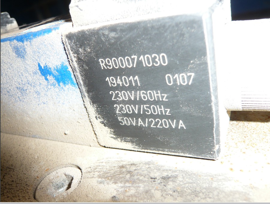

发表于 2008-8-12 15:09:11 | 显示全部楼层 来自: 中国浙江温州
第二行应该是出厂编号和出厂日期。0107,应该是07年1月吧!

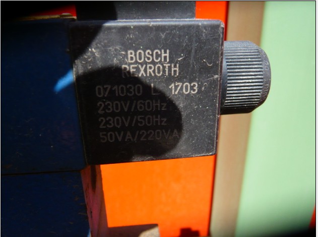

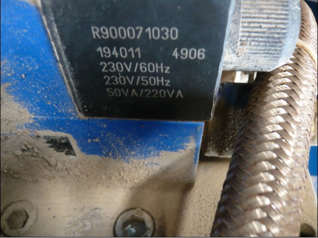

 楼主| 发表于 2008-8-12 15:27:16 | 显示全部楼层 来自: 中国河北唐山
还有几种电磁铁的图片,
. u. |/ q" k( w- e8 s  D另外一种没有相片,其第二行数字是194011  5106
0 c  w' v7 W, v/ T" V; f8 w' k3 K3 b- F

发表于 2008-8-12 16:06:46 | 显示全部楼层 来自: 中国江苏无锡
原帖由 CHNLOONG 于 2008-8-12 15:09 发表 http://www.3dportal.cn/discuz/images/common/back.gif  P& u5 d- ]8 T
6 K) c% {5 W5 b& Z9 |( I8 T) M& `0107是07年第一周( D8 Y" e+ k+ ^2 N/ R* J( Q
8 }6 Z- ]  W- ?. Q' n老外一般都是用周来表示日期的
 楼主| 发表于 2008-8-13 08:04:58 | 显示全部楼层 来自: 中国河北唐山
原帖由 xuping5114 于 2008-8-12 16:06 发表 http://www.3dportal.cn/discuz/images/common/back.gif
. \+ K: e/ q- `  e$ Y( l* `+ C2 [* V
0107是07年第一周
6 Y) C: ~3 [% C: L1 ?9 {- ~
9 T0 v. \7 x: T2 O老外一般都是用周来表示日期的
; v$ i) q4 @8 Q3 v这样就更合理了,感谢应助
