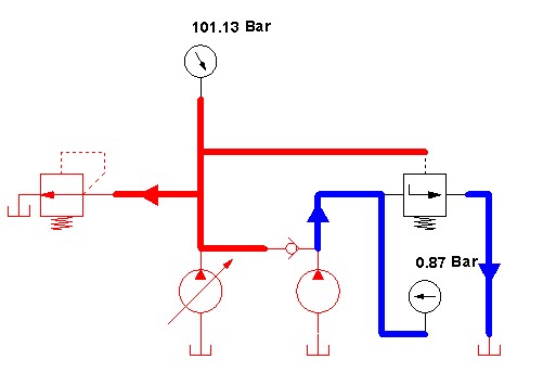

突然想到个问题,在1个系统中,可以用不是恒压的变量泵(泵1)+恒压泵(泵2)来控制吗?比如泵1提供流量的的同时 (假如其压力设定低于泵2)同时泵2提供恒压压力?# \5 p# }: h) i0 X
只是假设

发表于 2008-8-11 19:19:19 | 显示全部楼层 来自: 中国江苏苏州
楼主的意思是不是一个不是恒压的变量泵(泵1)+恒压泵(泵2)(也就是恒压变量泵)来控制…………,这个不恒压得变量泵是怎么变量的呢?似乎怎么变量都没有意义的。
3 L* M0 w9 j& T0 E, W8 g/ w' U/ M9 O! Y" `1 ]卸荷阀的一种典型回路就是一个高压小流量泵和一个低压大流量的定量泵合流,高压时大流量泵卸荷。

发表于 2008-8-13 18:43:23 | 显示全部楼层 来自: 中国江苏苏州
原帖由 白辞 于 2008-8-13 09:17 发表 http://www.3dportal.cn/discuz/images/common/back.gif
0 e9 e) b: G  k3 F; u楼上的高压时大流量泵卸荷是什么意思??????????????????????????//
不知道这样能不能知道是什么意思
发表于 2008-8-13 23:23:38 | 显示全部楼层 来自: 中国广东佛山
可以这样用的,因为系统需要大排量的场合,可以用恒压变量《高压》+定量泵《低压》来组合是实现卸荷回路的一种典型回路,就是一个高压小流量泵和一个低压大流量的定量泵合流,高压时大流量泵卸荷的,可以省去一个大流量恒压泵,毕竟大流量恒压泵的成本很高。
 楼主| 发表于 2008-8-14 09:19:55 | 显示全部楼层 来自: 美国
看了各位师傅的回复了.
6 _# Z, Z  @# E/ c+ j我的本意是同一时刻,大流量泵提供流量,恒压泵提供压力保压." e7 L; v% b/ ]- B, i
好像是不成立的,比如大流量泵出口有单向阀的话,命题就不成立了.
) I4 }" g8 z/ D: K- A% ]另外我想问下.一般恒压泵用于保压,如果静止只是提供压力,那么只要1个很小排量的泵就OK了,% @& A0 Q' i4 [& q
如果是执行元件运动的情况呢?有哪些情况是这样的?这种情况下压力不是取决于负载了?迷糊中......
