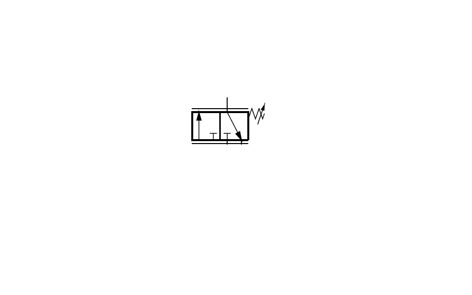

此阀上下俩横线表示什么意思啊?力士乐样本上有很多,不知何解?

表示滑阀的阀芯在阀体当中。

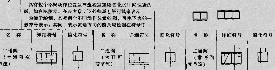

阀芯有不在阀体当中的吗?这个符号应该表示是线性控制的阀。

表示滑阀的阀芯在阀体当中。对原理无影响的

那么节流程度有不是连续变化的阀块吗?是什么样的呢?LS能不能说一下!

伺服阀
, C: A- D* r7 t9 c5 {  U* @0 B上下各一横线表示是伺服控制!

比例伺服控制。

这个得先弄懂怎样叫连续变化,怎样叫线性。
) v; o; R& p1 h: b8 X& s& `, {线性是说变化是成比例的,可以很方便的实现控制的。
6 B- H( n) C/ J1 E连续变化就没有这个要求了。

我觉得那一横线的具体意义不是很明确。* d, V  [* g* p: D! e
所有的伺服阀肯定有那一横线,其实比例阀也有,但也有的不画5 J6 S2 F/ S& F( y; E
有那一横线并不表示流量或压力与阀的开度变化成线形比例。
! `$ ?2 h7 }4 a# I/ h我认为,那一横线表示阀套更有实际意义。

两条线表明这是比例阀

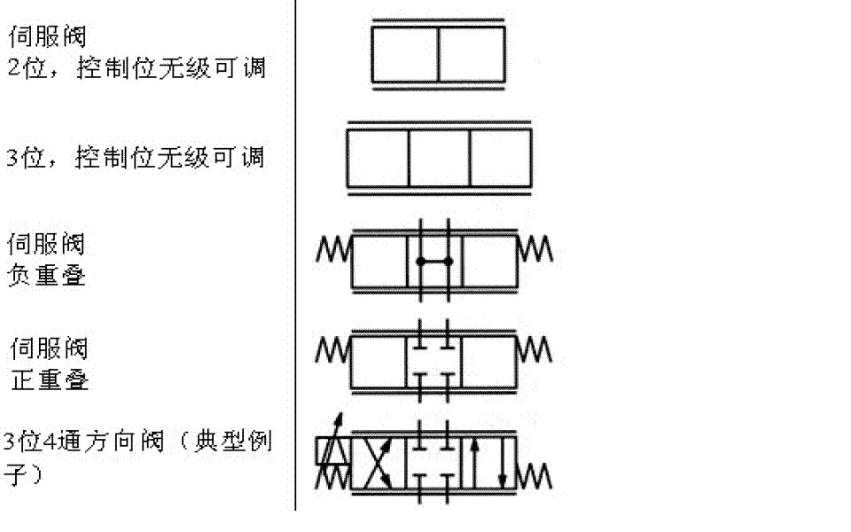

力士乐培训教材第一册 DIN 1219.

! t% ]7 o0 v9 i' ~  w/ v而42792974所说是按国标说的(谢谢42792974的短信息回复)

我感觉有点明白了。就如图上是倆位三通阀,若不加上下倆平行线就表示它只有1、2俩个工作位,但是加上上下俩平行线就表示此阀就有介于1、2位之间的很多过渡位,能停留在过渡位工作。/ X  ^/ |6 D2 y! G& P
伺服阀是此解释的具体应用实例。不知对不对,欢迎各位赐教。

搂主理解的还真快,基本上就是你说的情况,你也可以这样理解:阀芯是浮动的可以根据不同的负载随时改变阀芯的位置已适应负载的变化。
