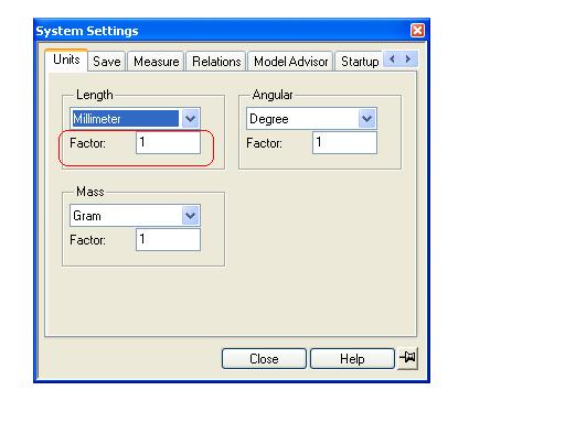

好象不行,只能输入倍率......

如果都是这种尺寸,那你就把单位,跳高就好了嘛.0 E) e8 G% A) ]7 _- d  p8 g5 d& L
比如标准单位是MM,你可以改为为M就好了.
8 E9 {4 c) {3 `& _8 r4 s5 T7 n单位设定在,最定部的命令菜单,第二个命令菜单 EDIT下 的 setting 里的system setting.

+ `( T- M: v0 {- F# e* d' `我说的倍率就是你在进行scale的时候需要输入的放大因子啦

可能我理解你想要表达的意思了,你想问的答案应可以用steven兄提供的方法,改一下系统单位设置,这样就不要输入到mm的数值了

你查看一下下附图中表示的位置的factor是否变化了.
