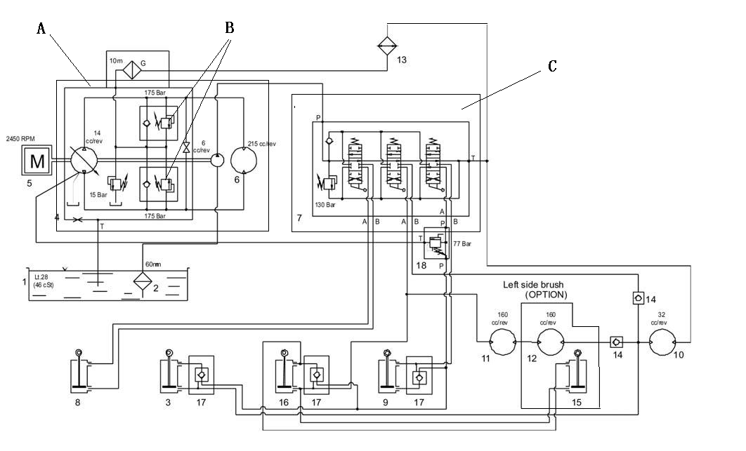

% Q/ w2 S& Q3 @, N3 xhehe ÓÐÁ½¸ö´óÎÊÌ⣺£¨1£©ÎÒ²»Ì«Ã÷°×A·½¿éÖÐBÕâÁ½×é·§ËùÆðµ½µÄ×÷Ó𡣡' Z! t9 B0 j4 H& A( m
»¹ÓÐ £¨2£© CÖл»Ïòʱ ¾ßÌåµÄÓÍ·×ßÏòÓÖÊÇÔõÑùµÄÄØ£¿
5 \0 c# H) F* i" F! tÎÒÖ»ÖªµÀ  »»ÏòʱÍⲿÓÍ·µÄ×ßÏò£¬ÄÚ²¿µÄ ½Ó¿ÚÊÇÔõÑùµÄ¾Í²»ÖªµÀÁË£¡£¡

1. b·§µÄ×÷ÓÃÓÐÁ½¸ö£¬1¸ßѹ°²È«·§£¬2²¹ÓÍ×÷ÓÃ
3 X1 |  \4 j# u6 v$ u' @5 o2.»»Ïòʱ£¬ ¹ýÇÅÓͿڶÂËÀ£¬È»ºóͨ¹ýµ¥Ïò·§£¬ºó¾ÍºÍÈýλËÄͨ·§Ò»Ñù

1.A·½¿éÖÐBÕâÁ½×é·§ËùÆðµ½µÄ×÷ÓÃ,¾ÍÊDZÕʽϵͳÖеĸßѹÒçÁ÷ºÍµÍѹ²¹ÓÍ6 A/ m) A$ Q, Z/ R! V& A, A
      Çë²Î¿´Õâ¸öÌû×Ó,ÓÐÏêϸ½éÉÜhttp://www.3dportal.cn/discuz/viewthread.php?tid=518550&extra=page%3D2%26amp%3Bfilter%3Dtype%26amp%3Btypeid%3D9
* {. |9 @) N6 x  {; t3 ]' h; w
# Q0 f6 ]0 N3 u3 L2 ~% S5 P- U+ K  2.¶Ô·§ÄÚ²¿ÓÍ·µÄÁ÷¶¯¿´ÒºÑ¹¶¯»­µÄÌû×ÓÈç
5 x! d  c! Z/ i http://www.3dportal.cn/discuz/viewthread.php?tid=168388&highlight=%D2%BA%D1%B9%B6%AF%BB%AD

 Â¥Ö÷| ·¢±íÓÚ 2008-8-12 14:29:25 | ÏÔʾȫ²¿Â¥²ã À´×Ô£º ÖйúÕã½­º¼ÖÝ
»Ø¸´ 3# µÄÌû×Ó
Ò»¼¶¾ÍÊÇÒ»¼¶ °¡  ºÇºÇ0 }" ^$ b8 t& Q) ?
Ò»¼¶°ô£¡£¡9 Y+ Q* r+ ?/ K$ O  d
¿ÉÊÇȨÏÞ²»¹»£¬²»ÄÜ¿´¶¯»­£¬ÓôÃÆ£¡£¡£¡
 Â¥Ö÷| ·¢±íÓÚ 2008-8-13 20:34:32 | ÏÔʾȫ²¿Â¥²ã À´×Ô£º ÖйúÕã½­º¼ÖÝ
»Ø¸´ 1# µÄÌû×Ó
¸½¼þ ¾ÍÊÇÕâÕÅÕÕÆ¬°¡£¿ÎÒÊÖÉÏÄǸö¾ÍÕâ¸öÔ­Àíͼ£¬Ã»Ê²Ã´¶«Î÷Á˰¡£¿£¡£¡ºÇºÇ
·¢±íÓÚ 2008-8-14 10:07:43 | ÏÔʾȫ²¿Â¥²ã À´×Ô£º Öйú±±¾©
±Õʽϵͳͼ ¿´¿´ÒÔÍù·¢µÄÌû×Ó°É
·¢±íÓÚ 2008-8-18 20:29:25 | ÏÔʾȫ²¿Â¥²ã À´×Ô£º Öйú¼ªÁÖ³¤´º
Õâ¸öÊÇÒ»¸ö±ê×¼µÄ±Õʽ»ØÂ·µÄÓ¦Ó㬲»¹ý×öµÄ±È½Ï²»´íµÄÊÇÀûÓÃÁ˲¹ÓͱÃ×öÁËһЩÆäËûµÄ¹¤×÷
