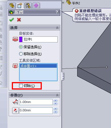

原帖由 csumsh 于 2008-8-12 11:05 发表 http://www.3dportal.cn/discuz/images/common/back.gif$ Z( W: t) j2 Y2 ~+ C& [5 O
我按照楼上的方法做了。可是还是不行。是怎么回事啊,急死我了
  h. z: F- p* ]* A8 c$ V2 s/ _
- W9 C1 A3 q' ]  d: `/ I8 G! K把“压凹”里的“切除”勾选上就OK啦 # y8 z8 L1 ^+ ~7 y- X6 M
1 i4 M/ r6 E0 ^! M 1.jpg
