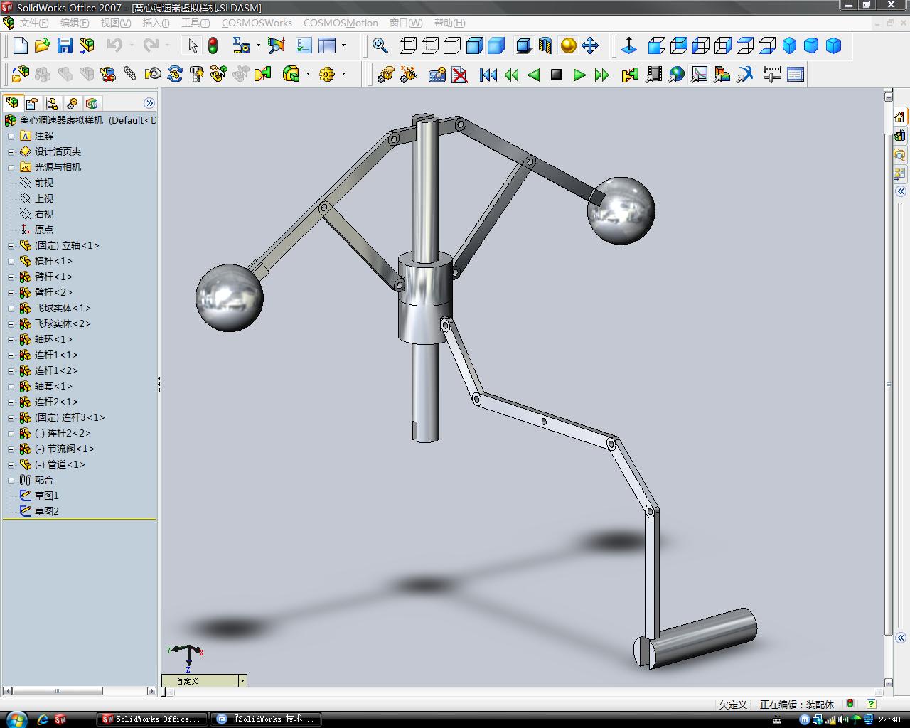

[分享] 1950pro改卡成功!!!有截图
发表于 2008-8-11 22:51:48 | 显示全部楼层 |阅读模式 来自: 中国天津
今天把我的1950 PRO改成了 ATI FireGL V7400
6 o' W0 H9 l+ {% _7 E5 Y$ h: \& R, \) G  _+ `
不是只改个名称呀!!!$ U1 W' E. `3 E& E
