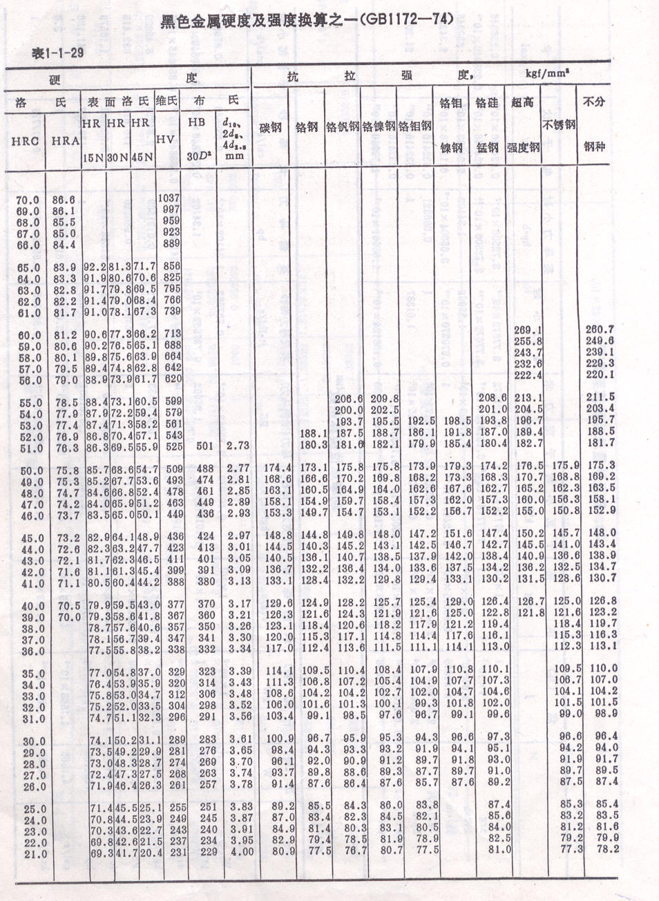

发表于 2008-8-12 09:38:50 | 显示全部楼层 |阅读模式 来自: 中国山东潍坊
HV0.3,HV0.5和HV的换算关系,谢谢.

发表于 2008-8-12 10:20:27 | 显示全部楼层 来自: 中国江苏南京
HV0.3,HV0.5是显微硬度,可以测量微观组织中相的硬度;而HV是宏观的硬度,是一个测量区域内平均硬度值的概念。若组织均匀的材料或单相组织,也许可认为相同。但大多数情况下,都不能认为是均匀组织,所以不可换算。
发表于 2008-8-12 11:58:41 | 显示全部楼层 来自: 中国
同一种测量方法,两种不同的试验力,理论上HV值应该相同(或接近),根本没有必要换算。  V* c3 }1 q+ ~3 p# A

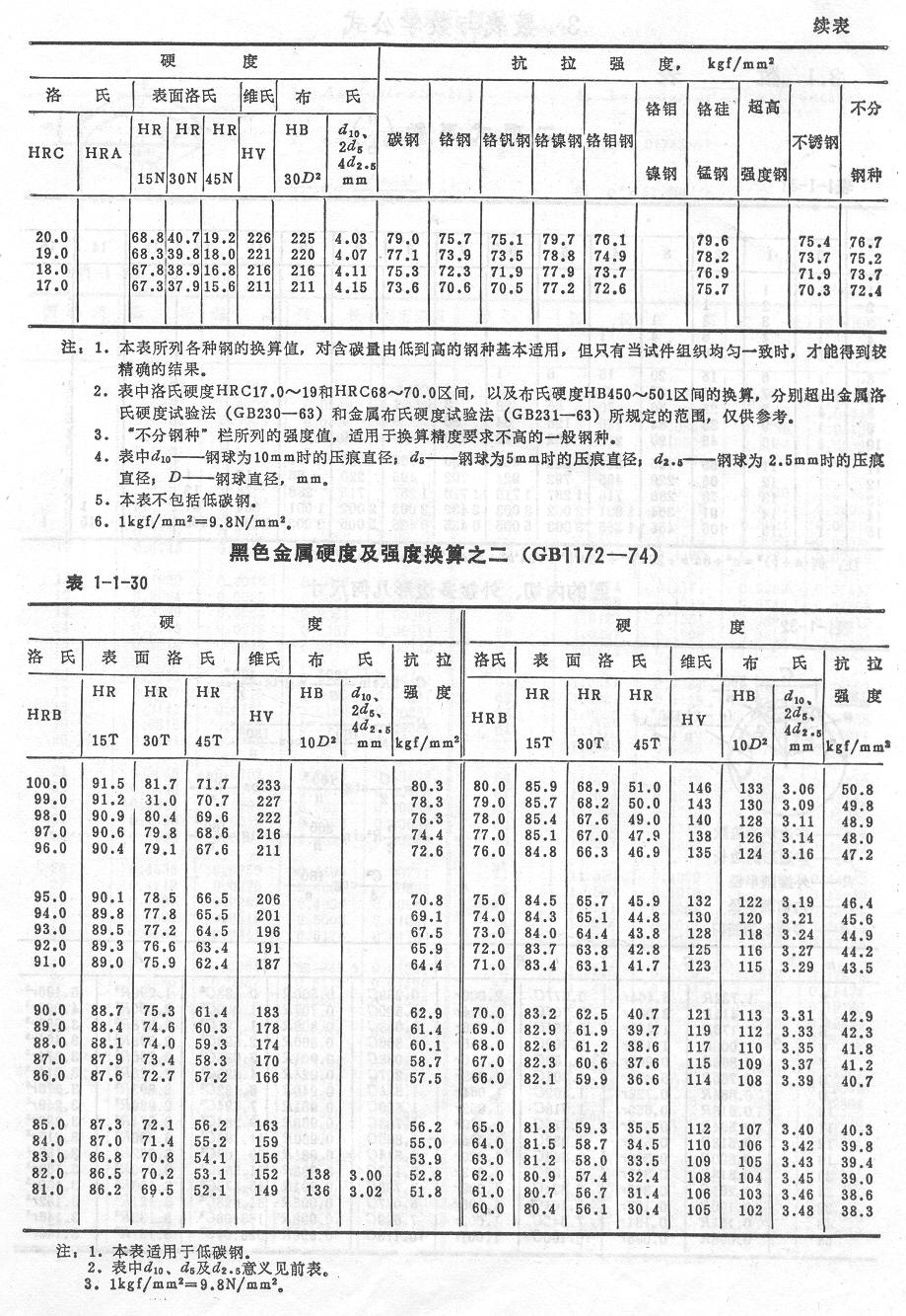

如想将HV换算成HRC,可将HV 值通过GB/T1172-1999 《黑色金属硬度和强度换算表》转换

发表于 2008-8-15 17:29:03 | 显示全部楼层 来自: 中国江苏无锡
HV的转换是不分载荷的大小的~~~不管你载荷多大~~~转换成HRC是一个值~~~/ h# U) i3 i: S- I, A# K' ?
* I  w0 W5 ~; M我从来没听说过HV0.3和HRC之间的转换~~~只听说过HV和HRC之间的转换~~~! S7 `* {1 U; s

发表于 2008-8-19 09:54:57 | 显示全部楼层 来自: 中国广东深圳
HV和HRC有一张转换表,你查查吧!
发表于 2008-8-19 10:51:37 | 显示全部楼层 来自: 中国广东深圳
你是要知道具体的数值还是对应关系?) G1 e, M+ P+ u4 n" `& C1 r$ z
具体数值,你要把HV0.3测量值报出来,可以查表近似参照维氏硬度和洛氏硬度对照表。7 R6 v6 `- Y* z; D# {8 x
对照关系参看相关标准。
发表于 2008-8-19 17:55:21 | 显示全部楼层 来自: 中国浙江宁波
可查对照表。HV0.3就用表中的HV。

发表于 2008-8-19 22:38:16 | 显示全部楼层 来自: 中国重庆
各种硬度之间是可以换算的!
各种硬度之间是可以换算的,换算关系可从很多资料中查得,这些资料中内容最全的应属美国的一个标准了,标准号为ASTM E140,标准名称为Conversion Tables for Metals Relationship Among Brinell Hardness, Vickers Hardness, Rockwell Hardness, Superficial Hardness, Knoop ardness,and Scleroscope ardness,需要的话可以给您上传。
