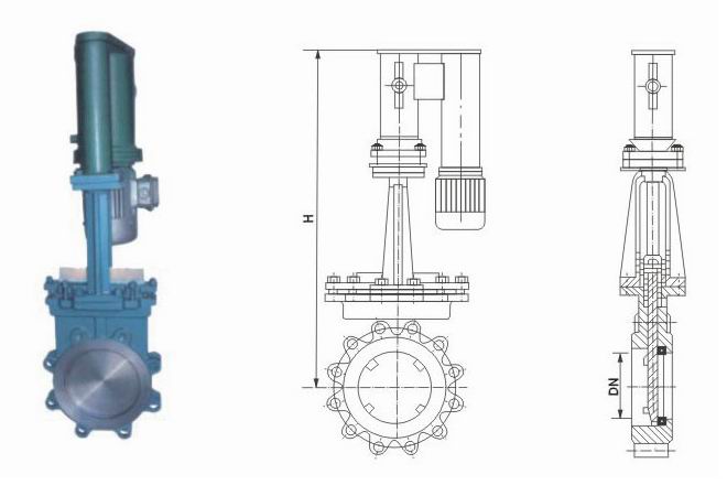

哪位大哥知道刀型闸阀是什么结构。。给个样图...谢谢拉& j( B8 A# ?6 x

刀形闸阀的闸板较薄,像刀片插入阀座,其形状和结构如下:: M+ u! N7 J; B3 ?( l* M. g

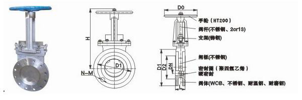

 楼主| 发表于 2008-8-12 11:27:06 | 显示全部楼层 来自: 中国浙江温州
有没高压力的啊?' ~& H, B& O( g5 S5 _
/ t7 i5 u7 {4 d& _; d
1500LB的有没?
发表于 2008-8-12 14:56:38 | 显示全部楼层 来自: 中国山西太原
回复 3# 的帖子
这种闸阀因闸板和壳体都较薄,不可能承受较大压力,都是低压阀门,最大承受 1.6MPa 压力。若是高压更不能用这种闸阀。
