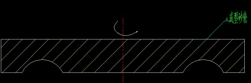

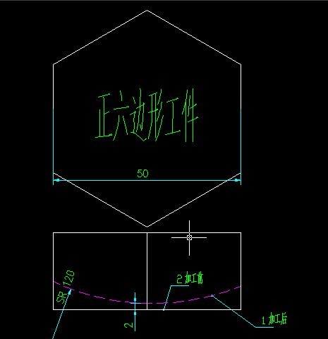

大家好 ,现在我有一正六边形工件需要在端面加工球面形状(尺寸及加工工件形状见工件图)。大批量生产必须考虑到工件的自动下料,上料采用人工上料,中间不允许停机收集工件。工件的球面要求不是很严格,只要作出球面即可,球面基本上都相同,不是配合面只是作为装饰面。
) W- u, I+ }. h; r2 C3 p+ H现在我先把我的思路给大家介绍一下,以此来抛砖引玉。

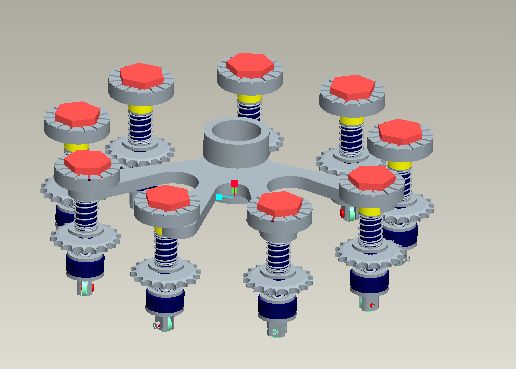

- N9 q' h. K7 z' a我采用的磨削方法是砂轮固定旋转(砂轮形状参照砂轮图),工件采用绕砂轮轴旋转的同时自身也在磨削的时候旋转(见附图工件旋转轴)。这样可以达到磨削成为球面。不知道各位大侠这样的磨削方式怎么样,是不是能够达到磨削成为球面的形状。
" {2 X! T/ D8 @- }* U6 {1 ~; Y4 g$ @还有一个问题就是这样的话可能产生以下问题:如何放料,因为工件的旋转半径合砂轮磨削的旋转半径大小一样的。这样正六边形工件就不容易放进去了。不知哪位大侠还有更好的办法,谢谢大家了。

发表于 2008-8-12 13:27:54 | 显示全部楼层 来自: 中国广东珠海
成型砂轮很难保证球面的一致性,砂轮的修整及修整后的补偿都要考虑。

发表于 2008-8-13 16:24:36 | 显示全部楼层 来自: 中国广东深圳
估计还是楼主自己的方法好,我对楼主的夹具很感兴趣,能不能分享一下。

把你的成形砂轮改为球形母线状直槽,固定不动。你的工件夹持机构由圆环形改为
* i$ V' P9 S. J. `7 j; E- @0 j长环形,其中一条直边通过砂轮槽,保持工件自转和长环形转动。
userkypdy + 5 积极参与

发表于 2008-8-18 23:23:09 | 显示全部楼层 来自: 中国四川成都
原帖由 clutch_2006 于 2008-8-18 21:46 发表 http://www.3dportal.cn/discuz/images/common/back.gif! z: l$ x# M7 C8 k# g
1 z7 t; o& Y( l* j$ v+ J! d3 f
' S' n4 }# V, e0 E; A/ L' q; R
" J* l+ W* m; U# y7 `: b- T, E0 e1 w网友好 能不能再详细介绍一下呀 ,不太明白。
0 e( [3 I, R! z* A2 g2 F他的意思是将普通砂轮的外圆修成球形凹槽,磨头固定不动,工件在砂轮下方直线(长环形传动链的直线段)经过并自转(可以多排列几个磨头,球形凹槽尺寸渐变)。
