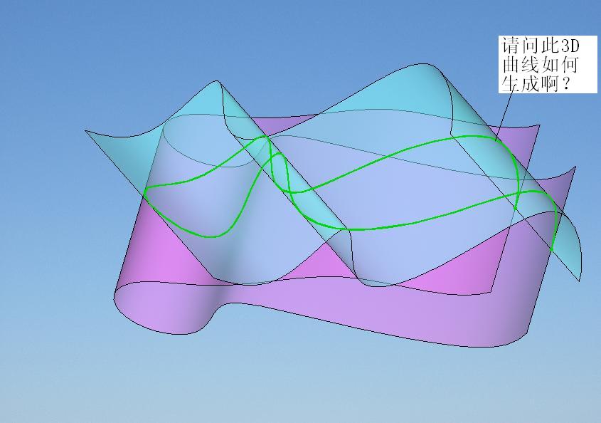

本人刚学曲面,在教程里,有这样的例子(附件),请问在完成两个曲面后,3D曲线是如何生成的呢?& r4 A8 E) Q8 W3 N# ~0 X8 g7 f
请各位指点一下,谢谢!: O' g/ h# m$ m9 y4 y* F# V

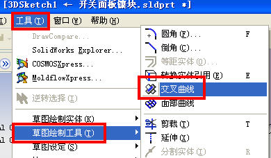

先做出两个方向的“拉伸曲面”然后 “插入--3D草图”--“工具”--“草图绘制工具”--“交叉曲线”点选两个“拉伸曲面”求出曲面的交线

回复 2# 的帖子
按详细的指点,完成选取了!谢谢!!

原帖由 hahap 于 2008-8-12 11:45 发表 http://www.3dportal.cn/discuz/images/common/back.gif" v0 T' t& @2 l8 x( O1 F
先做出两个方向的“拉伸曲面”然后 “插入--3D草图”--“工具”--“草图绘制工具”--“交叉曲线”点选两个“拉伸曲面”求出曲面的交线% P3 p8 A6 q" h0 L5 q( {! e, a
