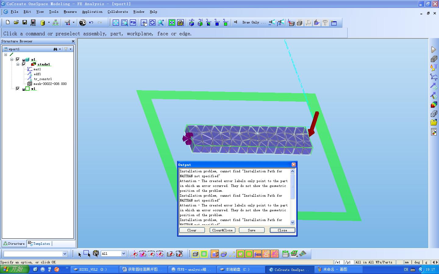

发表于 2008-8-12 15:41:00 | 显示全部楼层 |阅读模式 来自: 中国上海
在analysis的时候出现:! }8 d5 A* z! C- U/ b  F
0 Q: ~8 W% c& U" k% L4 j
Installation problem, cannot find "Installation Path for NASTRAN not specified"  D( }* P8 x" u* u: z7 n
Attention - The created error labels only point to the part in which an error occurred. They do not show the geometric position of the problem.
: Z# o) S1 D* y
- U: g( o; m% C; h" i是什么原因啊?材料、边界、载荷、网格都定义好了啊,在分析时output就出现上面的问题,不能分析了。
0 V/ b$ ?6 c$ }" j8 |/ E" I9 J( J+ D5 T. P
请高手指点一下,非常感谢。

 楼主| 发表于 2008-8-13 19:23:15 | 显示全部楼层 来自: 中国上海
如图所示错误

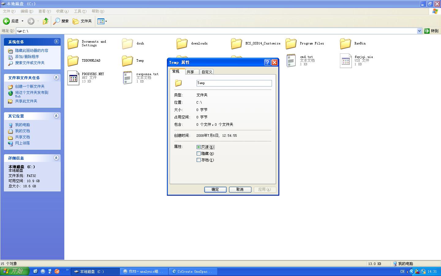

 楼主| 发表于 2008-8-14 14:31:15 | 显示全部楼层 来自: 中国上海
应该是可读写的吧,我用ghost装机盘装的机,没改过设置啊,c:\Temp的属性如图
! Z" {7 X3 d0 x+ o) X6 j) A不过c:\Temp下没有文件的,但D:\Temp下有不少文件也有study的文件,我的软件大多都是装在D盘的;如果c:\Temp没有可读写权的话该怎么设置呢
 楼主| 发表于 2008-8-14 14:36:53 | 显示全部楼层 来自: 中国上海
C:\Temp文件夹属性
发表于 2008-8-14 18:05:42 | 显示全部楼层 来自: 中国广东深圳
你你的文件夹属性是只读的呀,你把只读属性不要钩上,点一下就好了,让它和其他选项一样,都是空白的

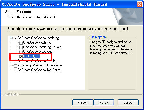

Kting,你看看下面的图。如果你没有这选项:
9 J" Y8 j9 d- s" y9 |  S- Q! i一、你们没有购买这个模组,所以光盘里没有给你安装程序;
; Y5 q) P( s5 X; V" U" w! R) `; I7 ?二、你下载的安装程序不完整。7 _/ V# Y; T+ N/ h
另,不仅FE是要另外安装,3D Library、Part Library、Model Manager都是要另外安装的。
发表于 2008-8-20 22:53:53 | 显示全部楼层 来自: 中国广东佛山
heihei~安装的时候还真没有图上表示的程序块,可能我用的是d版吧的原因吧。
  g  F- B. t: {$ Y7 R不过我仔细看了下我现有的安装程序文件还是有fe这个的
