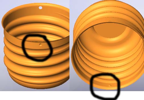

看了练习区的节能灯例子,有一处不明白.现将图发上来.大家帮我想想是怎么画的?例子我分析过了,可到曲面填充这一布就达不到这个效果.顺便把一个1.RAR的包发上来,里面请帮我处理如图的效果.谢谢!

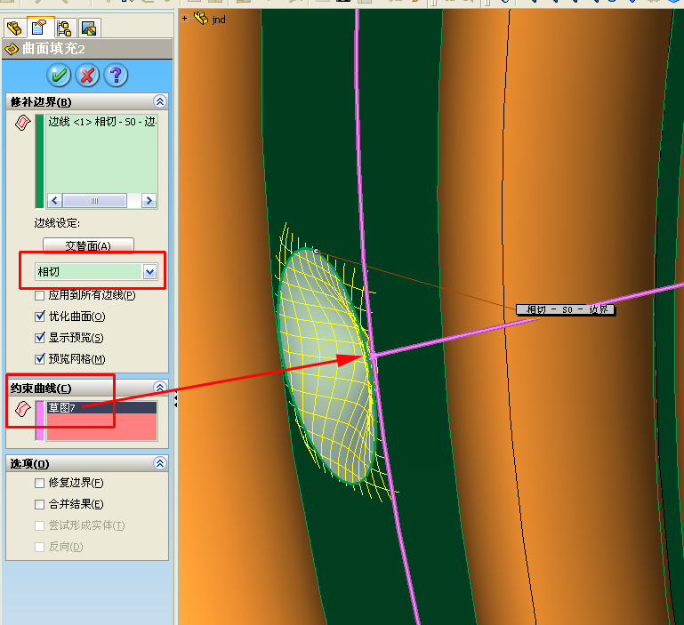

你应该是没有好好的一步步看例子的步骤,曲面填充这一步需要添加“约束曲线”的,草图7其实是一个约束点,你自己做的加了吗?

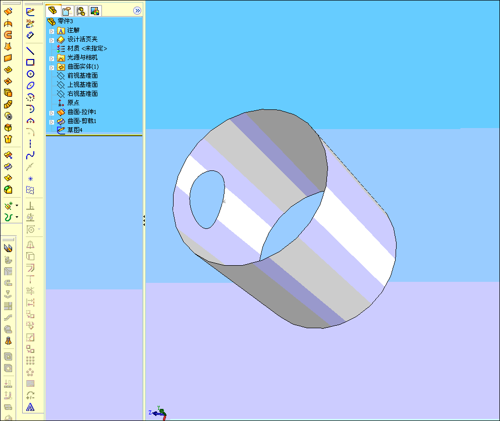

那怎么办呀?要不你简单画一个圆柱形的曲面,再裁剪两个孔,再画一草图,再曲面填充。我画了,就是约束曲线起不到作用。急呀。 我的QQ:175283992,隐身的。加我,请教。谢谢!

非常感谢!我在 前视面 画柱形曲面,在 前视面 画小圆裁剪,然后在 前视面 距离几毫米处作一约束  点 ,最后曲面填充,就可以了。 good :handshake
 楼主| 发表于 2008-8-13 13:13:47 | 显示全部楼层 来自: 中国浙江杭州
发现这个约束点位置不能太远,太远了就没有这个效果 了。 如何解答?????
